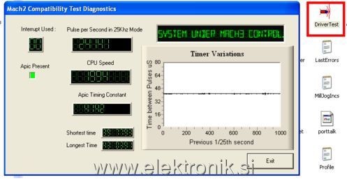

Kot je že napisano : prenosniki niso primerni za Mach.
Prav tako pa tudi vsak Pc ni primeren. Mach ima vgrajen
drivertest , s katerim se da prreverit kateri računalnik je boljši
za poganjanje Mach-a.
V direktoriju ( ponavadi C:/mach ) kamor smo instalirali Mach
poiščemo ikono DRIVER TEST in postavimo bljižnico na namizje.
To je dobro v primeru , če se mach obesi. V tem primeru imamo
dve minuti časa, da zaključimo program Mach in zaženemo TEST.
Zato je ikona priporočljiva na namizju.
Test je priporočljivo zagnati, ko izbiramo računalnik za Mach.
V prilogi je slika z zagnanim testom, desno pa je rdeče obkrožena
ikona DRIVER TEST.
Moj glas je vsekakor za PC.

Sem testiral in kaže rezultat"System Excellent".Bova še naprej preizkusila.
