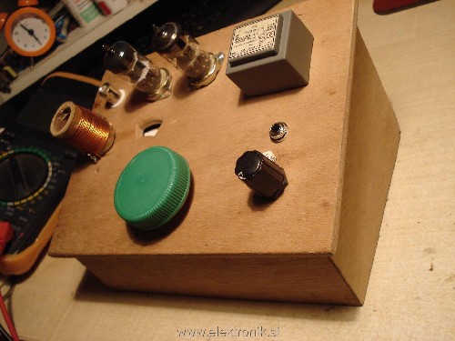

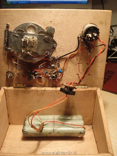

Jaz bi moral v trgovino po integrirani ojačevalec, saj ga nimam doma, na boljšjaku pa ga tudi zagotovo ne bi dobil. Torej, če moram nekaj iti nekam nabavit, je vseeno kaj bom nabavil. Zapisal sem tudi, da elektronke v omenjenem sprejemniku delujejo na anodno napetost 12 V. Torej ni prav nobenih nevarnih visokih napetosti. Very Happy
Še slike
 Velikost datoteke:  113.12 KB
 Pogledana:  10 krat
 Velikost datoteke:  156.93 KB
 Pogledana:  13 krat
 Velikost datoteke:  22.35 KB
 Pogledana:  21 krat
LP Janez, S57J

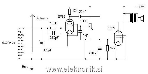

Takšnih sprejemnikov in eksperimentiranje z elektronkami je na tej povezavi zelo dosti. Mogoče bi bilo dobro narediti kaj podobnega kot je ta kit.
