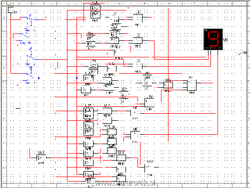

mene zanima s katerga datasheeta naj poberem ven vezje z logičnimi vrati da mi bo delal 7 segmetni prikazovalnik v multisimu ?
(prva priponka) to je že narejeno vezje v multisimu vendar je se jaz iz tega nič ven ne razumem Mr. Green

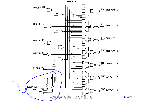

v 2 drugo priponko sem še dodal datasheet (7447) sliko pa me zanima če se to da narediti isto v multisimu kot je tam na sliki, pa še tisto me zanima kak sem obkrožil z modro kaj je tisto ?

spodnja dva sta negatorja (NOT vrata), zgornji pa je NALI (NAND)-najpogosteje uporabljena logična vrata. Čeprav za tisti NOT nisem prepričan, ker prvič vidim NOT vrata, ki imajo znak za negacijo na vhodu.

Negiran vhod in izhod = navaden buffer Wink

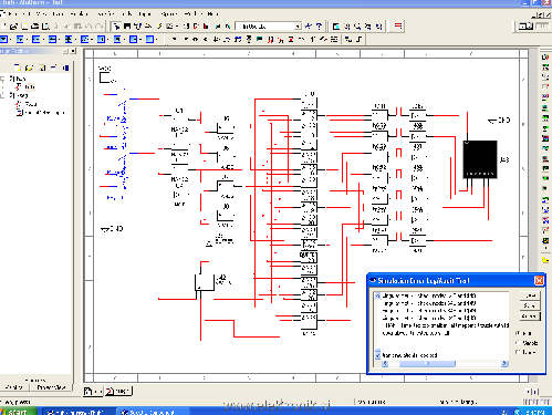

zadevo sem sestavil vendar ne deluje Brick wall
neke errorje ven meče verjetno je kjer napaka Very Happy zaj če kdo vidi kje kako napako mi naj napiše prosim

Za začetek, kam imaš vezan lamp-test vhod oz. še bolje izhod, to je, imaš en cel kup vhodov, ki so samo povezani med seboj, njihovo stanje pa ni definirano.

zadevo sem usposobil hvala za pomoč Applause
