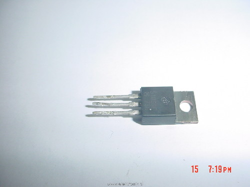

Kost sem napisal v naslovu nikjer ne najdem podatkov za 5105GE in ne vem kaj je to, je pa uporabljen za krmiljenje ventilatorja 12v enosmerna napetost in so trije vezani vzporedno ampak je eden prebit.
če mi bo ratalo bom pripel zraven sliko
Proizvajalec je motorola
Lp Marjan
sem že enkrat napisal to temo pa je ne najdem jo je mogoče kdo izbrisal? Laughing

Opiši malo več: za krmiljenje kakega ventilatorja, mogoče slika vezja, napajanje ....etc ...
ker če je v kakem regulatorju ventilatorja v avtomobilu, se da rešit na drugačen način Smile
Enostavno, ugotovi, kaj sta tista dva "ta dobra".
Domnevam pa, da ima kaj s FET-i veze Think
Dancing Dancing
saj zato sem mu pa tako npisal, ker če gre za kak regulator, pa da je zadeva taka da gre notri N-fet, potem jaz uporabim IRFZ44 ... ali pa kaj podobnega ...ampak treba sploh vedeti za kaj se gre

IRF730?

int47 je napisal/a:
IRF730?
spet odvisno za kaj ga rabi..... IRF730 je za 400 V in nekje 6 A......
IRFZ44 pa za 55 - 60 V in nekje 45 - 50 A ......
ampak še vedno vemo sam da gre za nek regulator d'oh! d'oh! d'oh! d'oh!

Problem rešen vgradil sem lepo IRFZ44 3 kose in dela kot ura Very Happy
Pa hvala za pomoč
Lp Marjan
he he he...sem vedel da boš z temi tranzistorji zadevo rešil Smile
p.s.spremljaj temperaturo tranzistorjev in jih predvsem DOBRO drži v kondiciji z dobrim hlajenjem.....
daj, če še imaš elektroniko pri roki, jo slikaj in pripni na forum...

evo spet problem novi tranzistorji zdržali vse lepo in prav odžgalo je star tranzistor ki je bil samo eden, tako da je spet vroče klima ne dela Brick wall
a ga je tako prebilo da se ne vidi oznaka ??? če se pa, pa probaj nek ekvivalent dati notri..... predvidevam da je to tranzistor, ki krmili te izhodne tranzistorje .... sem že reševal tudi z IRFZ 44... če je le zadosti prostora ...

rešena zadeva s tranzistorjem IRFZ 44 samo pine sem moral malo prestaviti (skriviti)
