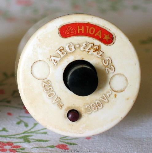

Babica je za rojstni dan dobila nov sesalec,
ki pa pri vklopu varovalko "ven meče".
Varovalka je avtomatska 10A~.
Stari sesalec teh problemov ne dela.

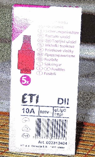

Vprašanje:
- ali je izklopni čas avtomatskih vložkov
različen od običajnih talilnih vložkov?

Tale na tvoji sliki je že malce v letih.
Čas izklopa med različnimi tipi varoval je seveda različen. Celo znotraj skupine avtomatskih varovalk-odklopnikov imaš B in C tip. Kolikor se spomnem, je B hiter in C počasen. Za kakršen koli porabnik, ki povleče velik zagonski tok (novejši sesalnik skoraj gotovo, če ni kakšna dobra izvedba-moj doma starta počasi) je varovalka B tipa prehitra.
