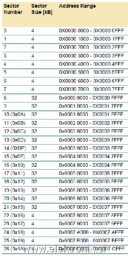

Danes sem tel preverit kaj je v LR registru, pa mi je skočil na "DAbt_Handler"...
Preizkusil sem še kodo, ki jo je umnik pripel v drugi temi (ne vem kako sem jo spregledal d'oh! )
Tista dela, vendar mi get_secnum() ne vrne pravega sektorja glede na tabelo iz pdfja (dodana kot priponka).
Recimo naslov 0x00078000 mi vrne številko sektorja 24 (po tabeli je 22).
Zakaj prihaja do razlik?
Če ročno vpišem številko sektorja, brisanje deluje super. Smile

Pravkar ugotovil...
LP2138 ima 512kB flasha, zato je potrebno uporabiti funkcijo za izračunavanje flasha iz 512kB primera... se pravi tole:
Koda:
 * Get Sector Number
 *    Parameter:      adr:  Sector Address
 *    Return Value:   Sector Number
unsigned long GetSecNum (unsigned long adr) {
  unsigned long n;
  n = (adr >> 12) & 0x7F;                      // Pseudo Sector Number
  if (n >= 0x78) {                             // High Small 4kB Sectors
    n -= 0x62;
  else if (n >= 0x08) {                        // Large 32kB Sectors
    n  = 0x07 + (n >> 3);
  return (n);                                  // Sector Number
Drugo deluje odlično s funkcijami, ki jih je podal umnik. Smile
