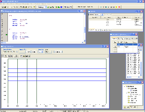

Pojavil se mi je problem pri simulatorjem MPLAB IDE. In seice, kot vedno normalno odprem MPLAB, grem pod project wizard, izberem ustrezen mikrokontroler (tokrat PIC16F628A), ustvarim projekt. Se odpre vse skupaj, file>new nova podlaga za pisanje programa, shranim kot .asm nato jo dodal v source file. Skopiram tudi datoteko za inicializacijo mirkokontrolerja v mapo kjer je ustvarjen projekt. Izberem debugger MPLAB SIM, pod settings nastavim kvarc katerega uporabljam in sicer 4MHz. Napišem kratek programček toliko, da poizkusim delovanje (program napisan spodaj). Odprem Simulator Logic Analyzer, kjer bom opazoval tipke in izhodne LED diode, da vidim kaj se dogaja z njimi. Odprem še New Workbook, kjer si nastavim dve simulirani tipki.
Torej vse kar sem opisal naredim enako z mikrokontrolerjem PIC16F84A, zaženem simulacijo ter se poigram z simuliranima tipkama - stvar deluje, ko pa naredim kot sem predhodno opisal z PIC16F628A pa stvar ne deluje. Klikam po simuliranima tipkama in se popolnoma nič ne odziva v logičnem analizatorju. Kje ga lomim?

Komparatorjev nisi izključil tako da je možen vzrok to. Poglej si na 33 strani v datasheetu imaš tudi kodo kako jih izključiš.

Sem vedel da bo banalna, hvala deluje. Za vse ostale kako se jih izključi:
