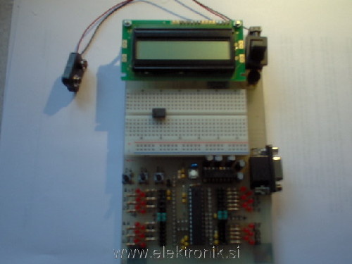

Pred kratkim sem si izdelal protoboard za mega8.
Za kak drug AVR pa si bom izdelal še adapter.
LP,marko

PrispevekObjavljeno: Pon Dec 14, 2009 7:31 pm    Naslov sporočila:   Odgovori s citatom
Tudi jaz sem malce razmišljal o samogradnji, ampak če bi hotel imeti gor vse, pride ploščica prezajetna za samogradnjo, zato grem raje v nakup.
