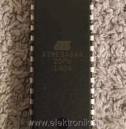

Zivjo,
ponesreči sem na dveh atmega644 nastavil napačen oscilator in sta oba "umrla". Kje bi dobil najbolj poceni en paralelni programator, oz. kdo v sloveniji bi mi lahko ta dva uc "odklenil", da ne bom to kupoval / delal svojega (sej ne da ne bi prišel prav, ampak trenutno sem s časom zelo na tesnem).
Hvala!

Živijo,
Zakaj pa ne odspajkaš kristala in pripelješ zunanji takt npr. 1 MHz na vhodni pin oscilatorja?
