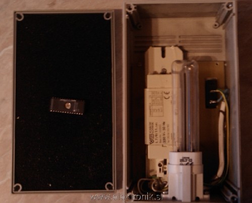

Pred časom sem si naredil eprom brisalec s tole žarnico. Za brisanje potrebuješ UV-C. Malo sem že pozabil, ampak mislim, da je eprom pobrisan z germicidno tam v 5-10 minutah.
Lp, Frenki
p.s. Pa pazi, ker je ta tip precej zoprn za oči in kožo. Vse skupaj mora bit v neprosojnem ohišju, da ne sveti v okolico.

Glede na ceno na ebay po mojem sploh ni dileme. Hitra rešitev je lahko pa takšna ...
Lp, Frenki

Sicer nimam tovrstnih izkušenj a mislim, da bi "WTF" oziroma "HQL" žarnica z odstranjenim zaščitnim premazom morala zadostovati za brisanje eproma.
Lep pozdrav, Božo

Azrael,
Z običajno VTF-ko z očiščenim ali razbitim balonom eprom obrišeš v kakih desetih minutah. Razdalja je lahko taka kot pri izdelavi tiskanega vezja po foto postopku. Dobro pa je, da eprom med brisanjem večkrat preveriš. Namreč meni se je že zgodilo, da sem ga "preveč" obrisal. Sad Skratka, ko sem ga pustil predolgo pod lučjo, se ni dal več programirat, če prav je bil prazen.

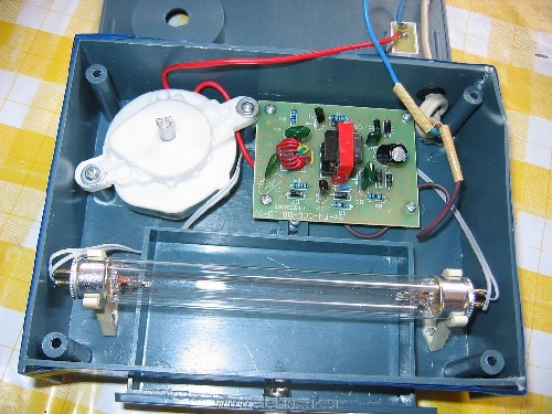

Sem izbrisal še en Eprom, ki se je nekoč nahajal na neki matični plošči in je bil verjetno ves čas od programiranja naprej pod nalepko.
Čas brisanja je bil 8 minut in kaže, da je žarnica iz uničevalca mrčesa bolj nevarna kot naj bi bila, pa tudi ta brisalec je hudo močan. Timer pa bi zato moral biti 10 minutni in ne enourni.
Eprom je po brisanju bil komaj mlačen in mislim, da temperatura tu ni problem, saj naj bi šlo za industrial grade polprevodnik.
Na ZS sem dobil vprašanje, kako stvar izgleda od znotraj (slik zunanjosti je na eBay dovolj), zato pripenjam sliko. Se lepo vidi, da so zadevo grdo zdelali med transportom, tudi napajlani kabel je bil prerezan in je zato drug, originalni je bistveno tanjši in je imel na koncu USA vtikač, priložen pa je bil adapter na italijanske navadne vtičnice in bi kabel tako ali tako moral menjati.
 Velikost datoteke:  150.46 KB
 Pogledana:  15 krat

Imam prav tak brisalec. Mojega sem še malo sfriziral Smile
Na dno predalčka za eprome sem nalepil antistatično peno ( gobico), na prednjo
stran predalčka pa prilepil en spodoben ročaj.
Kabel 230V sem zamenjal.
