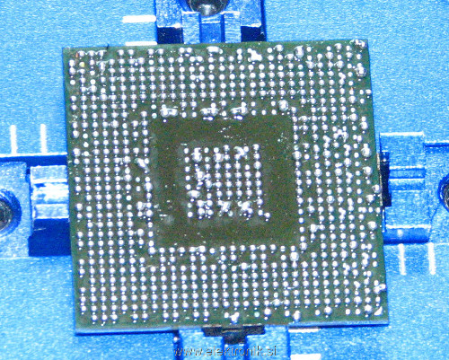

Imam šablono in vse ostalo, ampak ker nekako ne ujamem pravega postopka mi vedno zlepi kuglice, ne vse ampak nekatere, po toliko poskusih pa mi je počasi začelo zmanjkovat krogic Smile

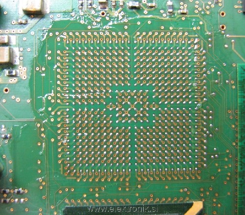

Sem naredil kar nekaj reworkov BGA komponent, vendar sem vedno star čip zamenjal z novim.
Pade na TIV sem očistil z vročim spajkalnikom in spajko, ki je vsebovala svinec (nižja temperatura tališča), tako da sem s spajkalnikom večjo količino spajke peljal čez vse pade, da sem dosegel kolikor toliko enakomeren nanos spajke na njih. Nato sem pade namazal s flux-om, nanj položil novo komponento in dal pretaliti v vapourphase reflow, v primeru da so bile na vezju THT komponente pa sem čip zaspajkal z PDR IR reworkom.
Na pripeti sliki se vidijo očiščeni padi, ki so že namazani s flux-om preden sem položil nov čip.
Če delaš rework ti priporočam, da na tiskanini narediš enako.

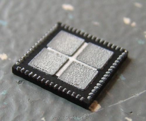

V primeru, da nimaš novega čipa lahko pade na njem poizkusiš očistiti na enak način, kot sem ga opisal zgoraj, ter nato direktno nanj nanesti pasto s pomočjo šablone. Vendar obstaja velika verjetnost da boš čip uničil zaradi temperaturnega šoka.
Podobno sem delal s QFN komponentami, razlika je bila le v tem, da so bile komponente nove.

Gre za grafiko od prenosnika, bil je slab stik in če sem malo stisnil je zadeva delala, vzel sem čip dol z matične ga očistil na enak način kot si opisal.
Imam vse potrebno orodje in pripomočke, le eno težavo sem imel, vedno ko sem naredil reball (star čip in nove kuglice) so se mi ne nekaj mestih zlepile-stalile med seboj, kar je isto kot ne bi naredil nič. Zdej mi je nekako uspelo izvest da se kuglice ne zlijejo med seboj, mi pa jih počasi zmanjkuje. Lahko jih naročim s kitajske, ni problem, problem je ker bo trajalo da paketek pride do nas, zato sprašujem če se da kje pri nas dobiti te kuglice.
Verjetno so tiste z nizkim tališčem zame bolj primerne ? Imaš kak predlog ?
