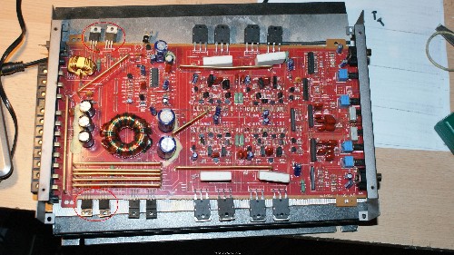

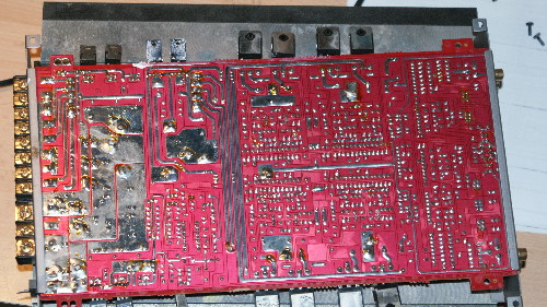

to so slike od ojačevalca
 Velikost datoteke:  4.59 MB
 Pogledana:  45 krat
 Velikost datoteke:  4.63 MB
 Pogledana:  20 krat
elektrika je edina punca ki se ne pusti otipavat

najprej ti svetujem da malo pomeriš FETE ki sem ti jih označil.
 Velikost datoteke:  1.15 MB
 Pogledana:  23 krat
Nazadnje urejal/a miletre Tor Jan 05, 2010 6:24 pm; skupaj popravljeno 1 krat

oprostite jaz sem začetnik bi mi lehko malo bolj povedli kak pa kje pa s čim? hvala lp

Zaradi prenapetosti verjetno niso odleteli. Je pa kriza kako integrirano vezje. Kako oznako nosi IC7?

PrispevekObjavljeno: Tor Jan 05, 2010 6:35 pm    Naslov sporočila:   Odgovori s citatom
TL494 se mi zdi.

PrispevekObjavljeno: Tor Jan 05, 2010 6:36 pm    Naslov sporočila:   Odgovori s citatom
Verjetno ima Silvo prav,sicer se zgodi da odletijo FETI ampak res bolj redko. Je pa iz sigurnosti jih vseeno dobro preverit, smo vsaj sigurni da so celi, da se ne zgodi da potem na peti ali šesti strani foruma ugotovimo da so pa res šli Wink . Kaj pa oznaka čipa ??? Napiši jo

PrispevekObjavljeno: Tor Jan 05, 2010 6:37 pm    Naslov sporočila:  ojačevalec CORONADO cdr 1000 watts Odgovori s citatom
QPA-504-1 150/155

PrispevekObjavljeno: Tor Jan 05, 2010 6:38 pm    Naslov sporočila:  ojačevalec CORONADO cdr 1000 watts Odgovori s citatom
IRFZ 44N ČE JE TO TO KAJ JE Z RDEČIM OBKROŽENO LP
