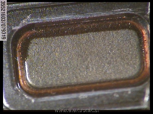

Lastim si mobilni telefon Nokia E52, star približno 2 mesca, na telefon res zelo pazim, in ga vedno puščam v sobi ko odhajam v delavnico. Telefon ima že od samega začetka zanič slušalko, saj v njej med pogovori zelo hruši. In jaz se odločim ter odnesem telefon na garancijo, tam po opisu prodajalca izvem "odgovorili ti bojo itag da so na slušalki opilki! (haha)". In glej ga zlomka danes po pošti dobim predračun, na katerem piše prav to (glej priponko)! ker se s predračunom nikakor ne strinjam sem poklical na Telaray in povedal, da je bil moj telefon takerekoč cel čas hermetično zaprt v moji sobi. Gospa pa še kar vzstraja kako so ti telefoni občutljivi in nevem kaj še vse. Poslala mi je tudi sliko kot dokaz da so na moji slušalki res opilki. Ampak jaz temu nikakor ne verjamem in se s tem ne strinjam. Lahko še sploh kaj storim razen tega da plačam predračun? Mislim, da nisem edini, iz katerega so po domače povedano naredili "norca"!

Nego kaj je to, zemlja ?
Seveda da so to opilki in to taki ki ti jih potegne iz žepa/hlač ko prideš iz delavnice, kjer si malo prej brusil.

PrispevekObjavljeno: Sob Maj 15, 2010 8:26 am    Naslov sporočila:   Odgovori s citatom
reber, saj je priložen sken, 20.21EUR.
Znesek sicer v razumnih mejah, ni pa tu vzrok "opilki" ampak se pri teh zvočnikih tuljava deloma odlepi od membrane, zato je po zvoku simptom isti.
Je že marsikdo videl več opilkov na membrani, pa ni še hreščalo da bi bilo omembe vredno.
