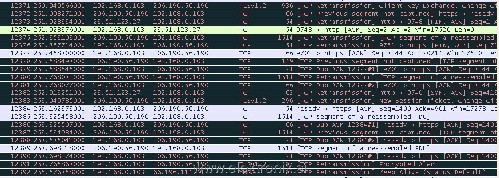

Imam probleme z internetom, a samo na enem (od treh) računalnikov; ne glede na to, ali je priklopljen na kabel ali brezžično.
Naenkrat ne dela več. Ko odprem lastnosti omrežja, vidim, da se število "poslanih paketov" povečuje, številka pri "prejetih paketih" pa je vedno ista. Potem se včasih pobere, včasih ne; dela nekako na pol; malo bi, malo ne bi.
Dosedanji ukrepi:
1. deinštalacija driverjev za kabelski in brezžični internet, ponovni zagon in ponovna inštalacija;
2. antivirus AVG 2014 namesto 2013;
3. namestitev Wireshark.
Še najbolje je kazalo z ukrepom št. 1; delalo je brezhibno vsaj 12 ur, sedaj pa spet malo bi, malo nebi.
Z Wiresharkom pa si ne znam pomagati, ker ne znam brati zapisov. Tisto, kar je zapisano rdeče v črnem polju sigurno ni vredu, kaj več pa ne vem. Lahko kdo drug razbere od kod prihaja napaka ?

PrispevekObjavljeno: Sob Apr 19, 2014 9:54 pm    Naslov sporočila:   Odgovori s citatom
Imaš problem samo z določenim brskalnikom ali s povezavo nasploh?
Ali je na usmerjevalniku nastavljen kak QoS?
Pošiljaš v omrežje večje število UDP paketov?
Za začetek poskusi ponastaviti tcp/ip stack z ukazom:
netsh int ip reset resetlog.txt
Agar

Hvala za navodila, a so za mene delno prezahtevna.
1. Imaš problem samo z določenim brskalnikom ali s povezavo nasploh? - pravkar preizkušam z Internet Explorerjem v8.0 in zgleda da se pravtako zatika; Google Chrome še nimam inštaliran;
2. Ali je na usmerjevalniku nastavljen kak QoS? Pošiljaš v omrežje večje število UDP paketov? - nerazumljivo;
3. Za začetek poskusi ponastaviti tcp/ip stack z ukazom: netsh int ip reset resetlog.txt - prilagam resetlog.txt .
Dobra ideja bi bila preizkusiti z brezžičnim USB-jem in bi takoj v grobem lociral napako, a ga nimam, novi pa so menda po 30-40€.
