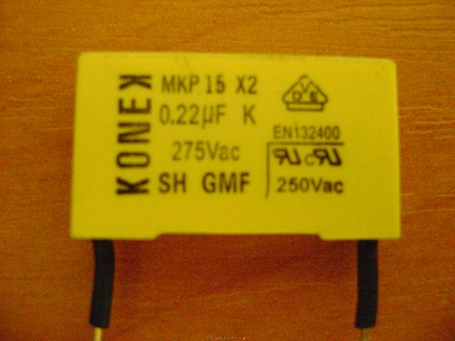

Mene zanima kako preveriti če kondenzator deluje.
Na kondenzatorju piše: KONEK MKP 15 X2, 0.22 µF K, 275 Vac, SH GMF
Lp, Simon

Imaš pri roki kak multimeter, ki zna merit kapacitivnost?
Približno 220nF ali 0,22uF bi moralo kazat...

Hvala za hiter odziv. Zanima me še če lahko fazo in nulo zamenjam.

Kaj pa popravljaš sesalec ali kaj drugo?Če misliš za kondenzator faza in nulo je vseeno.

Niti ne, motorno žago popravlam.

Kaj pa je vzrok oziroma kaj ne dela?Si pogledal krtačke?Lahko je še drugo. Kakšen tip je?

Če omenjena žaga ne dela, sigurno ni kriv tale kondenzator, ki služi samo za zmanjševanje motenj. Slabe krtačke, prekinjen dovodni kabel, skurjen motor...nikakor pa ne kondenzator. Razen če bi bil prebit, kar pa bi se po vsej verjetnosti pošteno poznalo na njem...
