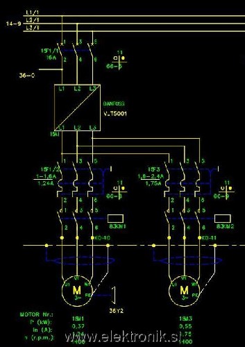

kot je Silvo napisal, če sta motorja enake moči in delujeta istočasno, nastaviš ustrezno parametre na frekvenčnem regulatorju. Vsekakor pa ni odveč napraviti še dodatno zaščito pogonov, ali z vgrajenimi termoelementi v samem pogonu, ali pa uporabiti zaščitno motorsko stikalo za vsak pogon posebej.
Jaz sem to delal tako, releji so v vezavi dodatno zato, ker sta pogona lahko delovala tudi samostojno. Regulator sem pa jaz v naših primerih, kjer običajno ni šlo za lahke zagone, jemal eno stopnjo večje, kot je bil seštevek moči posameznih pogonov. Tako da bi v tem primeru vzel regulator moči 55kW. Ne vem pa sicer, za kaj se bo zadeva uporabljala.

@japek, tvoja vezava iz sheme ponavadi ni dovoljena. Mislim na kontaktorje za frekvenčnikom ... Wink
Res ni priporočliva, a se v praksi marsikdaj uporablja. Sam sem vsaj dvakrat naredil nekaj podobnega. Šlo je za pogone frezerjev. Na stroju je bil prej mehanski frekvenčni pretvornik 300Hz 165V, ki je poganjal serijo manjših motorjev od 0,7 -2.2kW. Ko se je "razusl" - pregorel je rotor, smo ga nadomestili z frekvenčnikom. Pogoj je bil le, da so se potrebni motorji najprej izbrali - vključili, nato je startal frekvenčnik.

Samih kontaktorjev za frekfenčnikom ne mislim dajati. Smo prvič naredili tako, pa je pri odklopu kontaktorja, javljalo napako na motorju. Vse kar je mislimo dati, je zaščita za vsak motor posebej. Se pravi motorsko zaščitno stikalo pred vsakim motorjem.

Iztok je napisal/a:
Dejansko smo tako vezavo zelo pogosto uporabljali in ni bila problematična. Treba je le poskrbeti, da se preklopi relejev opravijo ob mirovanju frekvenčnega regulatorja.

Ko frekvenčni pretvornik poganja več motorjev priključenih direktno nanj, mora biti njegova kapaciteta enaka ali večja (odvisno od obratovalnih pogojev) vsoti moči ali nazivnih tokov posameznih motorjev. Kadar pa imamo med pretvornik in motorje vezan kontaktor, moramo zagotoviti, da se kontaktor sklene prej, kot se vključi pretvornik. Če pa imamo, npr. dva motorja, od katerih je eden priključen direktno, drugi pa preko kontaktorja, vzamemo za drugi motor tok pri stoječem rotorju (blokiranem) in nato izberemo primerno velik pretvornik.

japek je napisal/a:
Iztok je napisal/a:
To je prvi pogoj. Drugo pa je, da izhod napajanega frekvenčnika nikoli ne ostane v "zraku", ker je za večino to lahko usodno. IGBTji takrat radi spustijo dim.
In take vezave zato večina proizvajalcev frekvenčnikov ne dovoli.

Kaj pa če bi namesto kontaktorjev uporabil solid state rele? Pri nas uporabljamo takšne, ki imajo 24V za vklop, prenesejo pa 45A, 60A....pa naprej....
