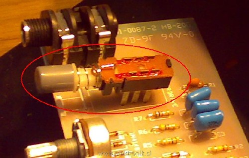

Stvar je sledeča. Gre za kitarski ojačevalec(20W), sepravi neka cheap varjanta. Ta ojačevalec ima stikalo s katerim preklapljaš med clean in overdrive zvokom. Problem je v tem, ker se je očitno pokvaril. Gre za takšno stikalo kot je spodaj na sliki

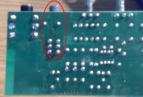

Ko je stikalo pritisnjeno naj bi preklopilo na overdrive. Sedaj pa je iz zvočnika slišati samo tiho zvok. Če stikalo malo z močjo premikaš levo ali desno, se včasih preklopi na overdrive. Zato sem to stikalo zamenjal z istim stikalom iz računalniških zvočnikov, ampak problem ostaja isti. Zanima me, če je problem sploh v tem stikalu, ali je kaj drugega. Zanima me tudi kako je to stikalo vezano v notranjosti in če je mogoče to nadomestiti z navadnim klecnim stikalom. V skrajnem primeru bi bilo tudi uredu, če bi se dalo zvezati tako, da bi bilo vedno v stanju overdrive. Prilagam še eno sliko iz spodnje strani vezja, če bo v kakšno pomoč.

Stikalo ven, ohmmeter v roke in premeri obe vrsti kontaktov. Verjetno je to cisto normalno DPDT stikalo. Ko ugotovis kako je zvezano takrat, ko je v poziciji "overdrive", naredi prevezavo na vezju (brez stikala), pa bo stalno v eni poziciji, ce zelis, da je tako.
Ce je tudi drugo stikalo v redu (torej je upornost cez sklenjene kontakte zelo majhna), potem bo tezava nekje drugje. Najlazje jo bos nasel, ce gres z osciloskopom (v sili lahko tudi z voltmetrom) po poti signala.

Preveri tiskano vezje in to z lupo! Sam sem imel podobno težavo (sicer ne na ojačevalniku) in je bilo pretrgana proga na tis vezju. Najboljše je da ostrgaš stop lak (zelena barva) in pociniš celo progo.Takšna tiskana vezja-na pertinaksu rada odpovedo ravno poleg stikal, ker je tam obremenitev mehanska-stikalo
in potem se dogaja kot tebi-dela ne dela tudi po menjavi stikala....

Ti preklopniki zelo radi izgubijo kontakt zaradi oksidacije. Običajno je zadostoval spray Kontakt-60 s katerim špricneš med kontakte (dostopni so od zadaj) in večkat preklopiš, da se očistijo.

Hvala za vso pomoč. Problem sem že rešil. Zravn stikala je vtič za banano in enemu od njegovih priključkov je odstopil pad. Verjetno je dobil kontakt ko si stikalo malo potisnil noter in se je plata malenkost upognila.

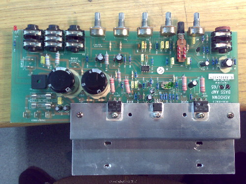

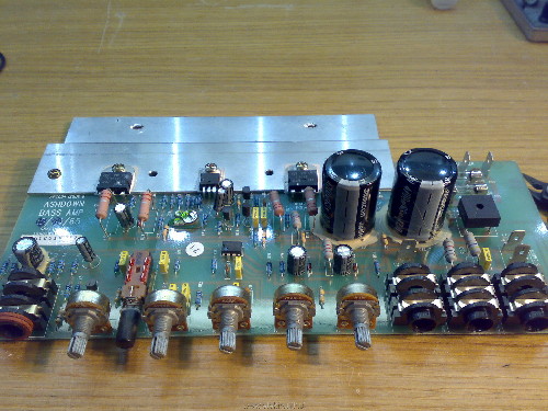

Zopet gre za kitarski ojačevalec. Kolega je na vhod pripeljal prevelik signal in pokvaril ojačevalec. Skurilo je varovalko na vtiču za napajalni kabel, katero sem zamenjal, potem je pa skurilo še 2 varovalki na tiskanini. Če jih zamenjam jih ponovno skuri. Na tiskanini ni videti karkoli skurjeno. Premeril sem mostič in je uredu. Čeprav se mi nekako zdi logično, da mora biti kaj drugega v kratkem stiku, glede na to da je na vhod prišel prevelik signal. Prilagam slike, vhod na ojačevalec je pri skrajnem levem konektorju.

Vsekakor je pametno preveriti tudi vse tranzistorje na vezju, če je kateri zanič (v kratkem stiku).
piroman
Prispevkov: 2707
Aktiv.: 11.42
PrispevekObjavljeno: Sob Mar 13, 2010 9:40 pm    Naslov sporočila:   Odgovori s citatom
Za začetek premeri izhodna transistorja (sem skoraj gotov, da sta crknila) in namesto tistih dveh varovalk v usmerniku daj dva upora ~ 47 Omega. Če sta izhodna transistorja vredu, premeri še ostale. Če je pri med E in B ~ 0.7 V je to že dober znak...
p.s. Tista dva elektrolita v napajalniku zgledata sumljivo okrogla, čeprav pomoje nista vzrok nedelovanja...

Nism prepričan če te prav razumem. Najprej naj dam namesto varovalk upora notri, priključim in potem premerim tranzistorje? Nebo nič narobe?
Tudi meni zgledata elektrolita nekoliko okrogla, sploh prvi. Ko sem jih pomeril je blo na vsakem nekaj manj kot 1V.
piroman
Prispevkov: 2707
Aktiv.: 11.42
PrispevekObjavljeno: Sob Mar 13, 2010 10:14 pm    Naslov sporočila:   Odgovori s citatom
Upora namesto varovalk sem predlagal zaradi omejitve toka, vsaj tako sem sam debugiral ojačevalce.
Če sta izhodna transistorja v stiku je normalno, da je napetost na usmerniku počepnila...

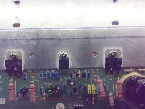

Danes sem zamenjal vse tri izhodne tranzistorje.
TIP 142, TIP 147 in TIP 31C
Nekaj časa je celo delovalo, potem pa je skurilo varovalke, tranzistorji so bili pa zelo vroči. Torej, očitno je bilo prej nekaj narobe s tranzistorji, ampak mora biti še nekaj, nimam pojma kaj. Na vezju je še en TL072cn, ampak se ni nič grel, ko sem danes priklopil. Sedaj nevem kaj naj naredim, ima kdo kakšen predlog?

Po tem kar sem videl na slikah, sem skoraj 100% da je to Commando.
Sam sem pred približno pol leta popravljal tak OJ, kjer je odletel tr 142.
Po zamenjavi je deloval in deluje BP.
