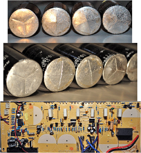

Imam resen problem SUB-Ojačevalcem (ReckHorn A-403)
V dorobovju je original 6x po 80V/10000uf Rubycon CE 105 C (USR) A0918.
Napihnilo so se 5 kondenzatorjev, z enega se je pošteno ulilo, eden pa je še kot nov.
Na PCB-ju tam, kjer sem odstranil kondije pa piše 80V / 4700uf.
Zdaj sem v dilemi s katerimi jih zamenjam oz. kakšne vrednosti naj imajo?
Glede na to, da je to sub ojačevalec včasih rabi hiter izvor energije,
Mogoče je zato proizvajalec notri našibal 10000uf namesto 4700uf.
Ni mi pa jasno zakaj jih je neslo ? Whistle

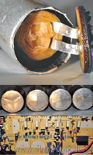

Večji kondenzatorji naj nebi delali težav, po sliki sodeč jih je moralo že precej časa "kuhati" da jih je tako sleklo do roba, sedaj pa je prišel čas da odpovejo.
Za katerega si mislil da je kot nov? Ti na sliki so vsi zanič.

ta prvi na sliki iz leve strani še ni napihnjen, je pa fuč pravtako ja.

Pod pogojem da so to res Rubycon-i in ne kaki Rulycon-im je velika verjetnost da je nekaj defetktnega v samem ojačevalcu ali pa je kaj hudo narobe.
Ali pa če je zadeva popolnoma zadihtana brez pravega zračenja, se bo notri tudi vse lepo skuhalo.

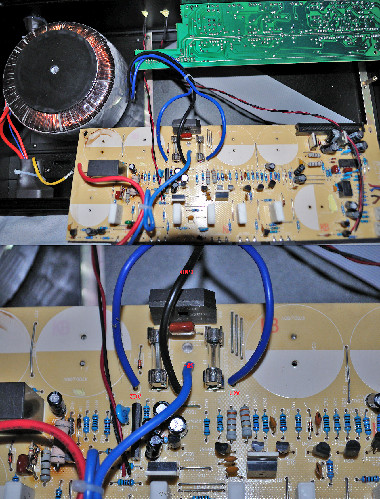

Še bom prlimu par fotk, za pomoč, ker nisem nevem kako usposobljen v tej smeri.

Prvo bom nove kondije not dal, pol pa meritve delal na AC1 in AC2 (sekundarja) Direktno iz toroida.
Evo še slike
Boris nisem te točno razumel kako naj opravim meritev.
