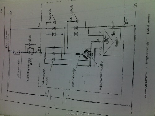

solomojster
Prispevkov: 856
Aktiv.: 4.42
Kraj: NOVA GORICA
PrispevekObjavljeno: Tor Nov 16, 2010 11:16 am    Naslov sporočila:   Odgovori s citatom
Tako nekako.Malo nas zmede ko je regulator ločen.
