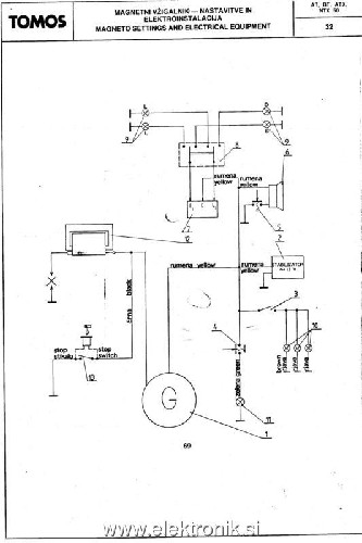

SamoR
Pridružen-a: Ned 24 Jan 2010 3:58
Prispevkov: 393
Aktiv.: 2.10
Kraj: Koper
PrispevekObjavljeno: Ned Feb 24, 2013 2:51 am    Naslov sporočila:   Odgovori s citatom
bo v redu?

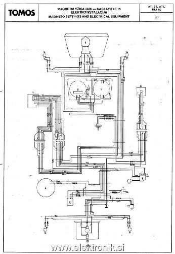

 Velikost datoteke:  35.24 KB
 Pogledana:  56 krat

SamoR je napisal/a:
bo v redu?
Ne, če pogledaš prideta iz navitja samo 2 žici, torej črna in rumena. V mojem primeru morajo priti 4: rdeča, rjava, bela in črna.

PrispevekObjavljeno: Pon Feb 25, 2013 1:21 am    Naslov sporočila:   Odgovori s citatom
To je original TOMOS shema, če je prejšnji lastnik kaj spreminjal pa...
Če me spomin ne vara, je imela ena serija BT-ja akumulator. Nekako podobno electroniku 50/90. Poglej še za to shemo.

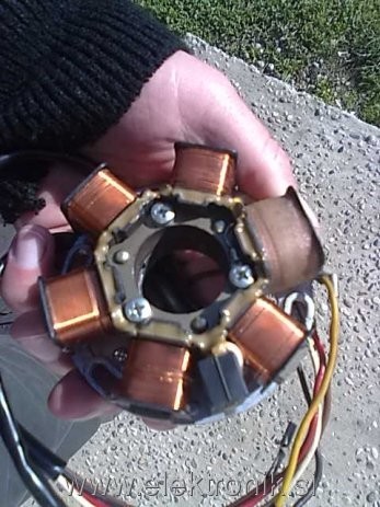

PrispevekObjavljeno: Pon Feb 25, 2013 10:31 am    Naslov sporočila:   Odgovori s citatom
Na vžigu je 6 tuljav ? To so bili elektronski vžigi z zunanjo tuljavo,regulatorjem,...
Pred 20 leti bi ti povedal "ob polnoči" ampak sem na žalost že malo pozabil Anxious
EDIT: Si me zagrel, da sem šel malo guglat Mr. Green
V gugl vpiši "tomos bt magnet" in dobiš par uporabnih slik.
Na priloženi je 6 tuljav - 1 za napajanje vžiga ter 5 za porabnike.
Potrebuje pa zunanjo vžigalno tuljavo !
Že še kaj najdem dobiš.

robert je napisal/a:
Da-da vendar bi te malo popravil, ima 4 žice 1 za napajanje vžiga in 3 za napajanje razsvetljave, to je tudi razvidno iz slike ki si jo podal.
