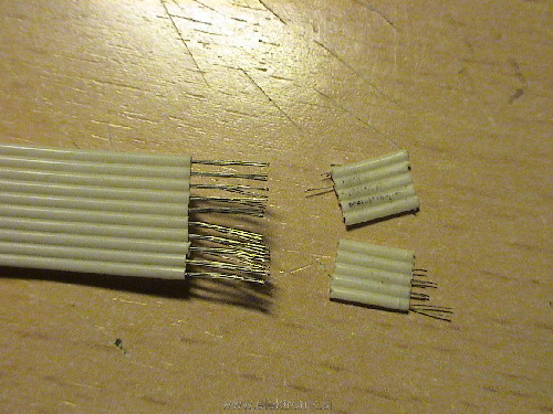

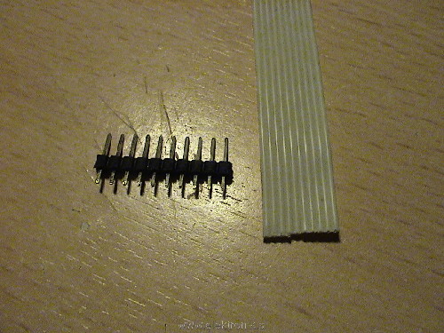

Izdelal sem TIV, ki vsebuje veliko povezav do nekega drugega vezja in to preko flat trakastega kabla. Tukaj pa se pojavi težava. Kabel je potrebno zaspajkati na običajen 10-pinski moški konektor.
Do sedaj sem vsako žilo kabla ločil, jo olupil,... a na koncu niso vse izolacije odstranjene na isti razdalji. Takšnih kablov je relativno veliko (12, izolacijo je potrebno odstraniti na obeh straneh),
zato je zelo mukotrpno lupiti vsako žilo posebej. Ali obstajajo takšne lupilne klešče, s katerimi bi lahko olupil vse žile oz. več žil naenkrat ali pa mogoče kdo ve za kakšen enostavnejši/hitrejši postopek?

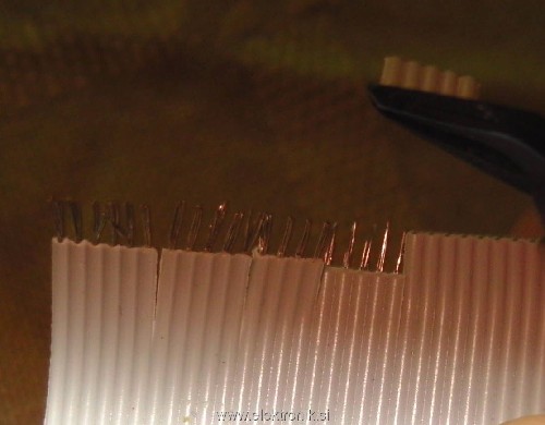

Gre pa tole z olfa-nožem in kleščami kot na sliki.
Z ostrim nožem narahlo zarežeš počez po kablu na mestu, kjer bi rad snel izolacijo. Pazljivo, toliko da zarežeš v izolacijo, ne pa da še žice zraven obrežeš... Na obeh straneh. Nato pa s kleščami dalje.

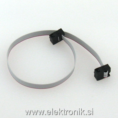

Obstajajo posebni konektorji za flat kable. Pa tudi stisniti, saj kolikor sem jih jaz gledal, se jih da z malo improvizacije.

Saj to so IDC, kot recimo za IDE diske in optične enote v PCjih, pa disketne enote...
Vzel bi 10-pinske, pa bi izgledalo neprimerno bolj profi... 10-pinskega komot stisneš s papagajkami, v najslabšem primeru rabiš primež.

@MadMax na idc sem mislil že na začetku, a kaj ko je med letvicami komaj za 1 pin prostora... Poskušal sem tudi že z ognjem (stopiti ozolacijo, da bi ostala samo žila) pa ni šlo, ker sem zažgal izolacijo...
Z olfa nožem bom poskusil, a bom moral biti presneto previden, kajti kabel je zeeelo tanek. Bom sporočil rezultate in pa hvala za namige.

Ravnokar sem preizkusil MadMax-ovo varijanto kar z švicarskim nožkom in kombinirkami. Izolacija je šla dol v 2 kosih (2x5 žil), zraven pa mogoče kakšen lasek sredice, ampak čisto dovolj za mojo uporabo.
Hvala vsem za pomoč! Prilagam še sliko rezultata.
Lep pozdrav,
Rok

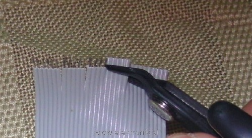

Kar solidno gre s kleščami, katerih fotografijo je objavil MadMax. Pozor! Uporabne so le tiste, ki imajo vijak za nastavitev. Tiste brez njega so popolnoma zanič. Sam uporabljam čisto običajne ščipalke. Potrebne je nekaj prakse pa gre.

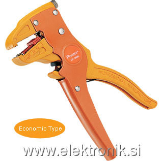

Malo vaje res potrebuješ. V šoli (OŠ) smo kable lupili z temi . Globino lahko zelo precizno nastaviš pa še zelo natančno lahko določiš od kod naprej boš snel izolacijo.
@MadMax imam ene 15 cm še doma, tako ali tako bom moral v kratkem v trgovino po nove pol metra/meter. Mr. Green

Tisti vijak za globino je totalno brez veze. Nastavljanje le tega je precej zamudno. Olupil sem že toliko žic z njimi, da imam filing, kdaj preščipnem izolacijo in mi ni potrebno pred vsakim lupljenjem nastavljati vijaka.

PZUFIC je napisal/a:
Domnevam, da gre za kleče iz povezave, ki jo je navedel Rok. Klešče so namenjene pred vsem elektroinstalaterjem. Osebno jih ne priporočam. Sploh pa ne na način kot to dela PZUFIC. Pri finožičnih vodnikih kaj hitro odščipneš kako žičko. S tem se zmanjša presek. Pri P vodnikih pa lahko poškoduješ žilo. Če je baker na površini le malo poškodovan, se mu precej zmanjšajo mehanske lastnosti. Če je vse skupaj v kakem industrijskem okolju, bo žica na stisnjenem mestu hitro odpadla. (napisano iz prakse)
Kolega mi je razlagal, da takrat, ko so v firmi postavljali novo postrojenje pod nadzorom nemških izvajalcev takih klešč niso smeli uporabljati. (prav zaradi zgoraj napisanega razloga) Lahko se je uporabljal nož in neke posebne vrste klešče, z grelecm, ki je izolacijo stopil.

Saj verjamem, da njihova uporaba ni najboljša pa vendar. Saj se da tisti vijak lepo nastavit s poskušanjem. Samo jaz rajši mehko z njimi stisnem izolacijo, ampak ne do žice in jo potem delno preščipnjeno odtrgam dol. Je pa zaradi manjših poškodb žic boljša uporaba klešč z že izdelanimi čeljustmi za različne preseke.
