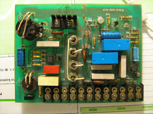

Te dni nam je odpovedal varilni aparat Iskra M/M 200 Turbo .
Rabili bi načrt za to krmilno ploščo tega aparata , ker nam ne reagira . Zamenjali smo že 2 glavna releja , za naprej pa bi rabili že načrt .
Če morda kdo ima kje kaj okoli tega, naj prosim objavi tu gor .

Načrta žal nimam ampak a si mogoče že zmeril vse diode in elemente katere lahko enostavno preveriš z ohm metrom? Vsaj dokler ne dobiš načrta lahko vse to narediš!

Za pomeriti diode , je že malo težje, ker bi jih moral potem že odlotavati , če nočeš da ti preko drugih elementov moti meritev .
Najbolje bi potem bilo kar pomenjati vse, če bi že šel v to, ker ni toliko drago ... Confused Think Neutral
Bomo videli danes, kako bo šlo, in kaj bo kaj novega .

Sej če diodam odspajkaš zgolj tiste kable (bele) katere pa ni tak problem, jih lahko zmeriš.
PS: Tisti potenciometer je tudi malce sumljivo črn okrog priključkov.
