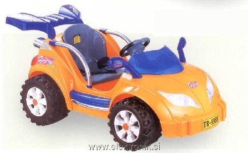

PrispevekObjavljeno: Sre Jun 30, 2010 10:40 am    Naslov sporočila:   Odgovori s citatom
Nekako se mi dozdeva, da gre za takšno igračo.

PrispevekObjavljeno: Sre Jun 30, 2010 11:19 am    Naslov sporočila:   Odgovori s citatom
Ima samo ene melodije, kot hupa, brez veze. Jih bom izklopil.
Po malo bolj detaljnem pregledu, sem ugotovil, da so žice cca 0.5mm2, pa še preko treh stikal je zvezano. Bom zamenjal tudi žice z debelejšimi. Imam tudi 4kom LiFepo4 akumulatorje od laptopa. 7.2v 5Ah. Bomo probali danes.

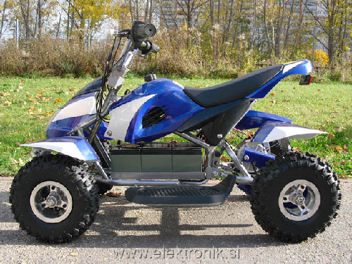

hudoo
Bom jaz tudi naredil TURBO Smile
Kažem tamalmu filmček, pa reče GAS, GAS, GAS
DRugače pa gledam tole. Dobim pokvarjenega za male pare
