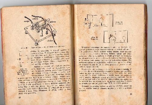

še en primirek antene
1.75 MB |
62 krat |

Hja anten je celo morje..najboljše so antene, ki so zunaj postavljene in čim višje.Govorimo o prejemnih antenah za srednji val.Za oddajanje brez da ni vresonanci na frekvenco pa stvar ne gre.No saj po svoje velja tudi na sprejemu.Ampak da bi imel vsako žico za vsako frekvenco to pa je mal tečno,hi.To je druga zgodba..tukaj je celo morje zadev.Uporabljamo največ aperiodične antene za prejem čim širšega področja srednjega ter tudi kratkega vala..Te antene žične so poceni.Ni potrebno da je ravno tako zgrajena ..ampak vsaj podobno. Bo vsekakor boljši rezultat kot feritki,pet centimeterske žičke ipd..Npr radijo na take antene je srednji val ter kratki izjemen užitek poslušati.Signali so močni in presenetljivo čisti.Če pa uporabljate še ozemljitev je to to ..brez šumenja,omrežnega brenčanja ipd. Kadar prejemate srednji val, isklopite vse swičerje,monitorje,telefonske polnilce in tako navlako ,kateri v okolico oddajajo velik spekter motenj.Kot se sliši žvižganje,piskanje,močno šumenje itd.Razen fajding kateri je zanimiv pa malo tečen atmosferski pojav pri oddaljenih postajah..to je prejem niha..jakost se niža nato spet pojačuje.Sprejemniki imajo vgrajeno dobro zdravilo kot naziv ARF..avtomatska regulacija fajdinga..to je da se avtomatsko izravnava ojačane tranzistorja, da je na nihanje vhodnega signala konstanten prejem.

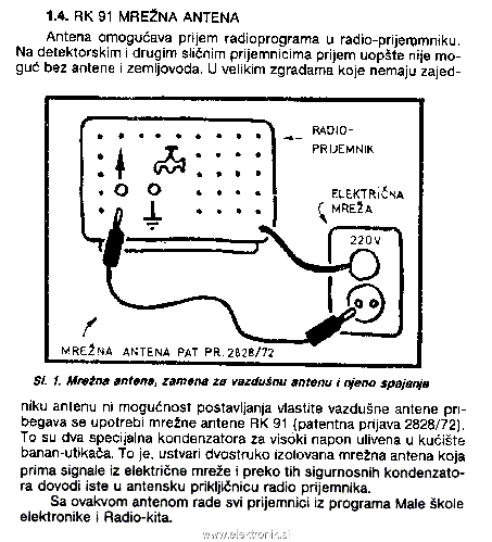

Ali mogoče kdo ve kako se v praksi obnese tako imenovana mrežna antena, ki je bila omenjena v zbirki Mala škola elektronike in vrednosti ločilnih kondenzatorjev uporabljenih pri njej?
Pripenjam sken iz knjige Vladimir D. Krstić: Radio kit, 2 izdaja, Tehnička knjiga Beograd 1986, kjer je kratek opis te antene.
63.53 KB |
2 krat |

Objavljeno: Pet Jul 09, 2010 6:08 pm Naslov sporočila: |
Tudi sam sem to videl Azrael, ampak nisem nič okoli tega sprobaval..me zanima tudi mene ampak takrat ni bilo vse navlake po utičnicah..verjetno bi danes brenčalo ali pa ne..?Za preiskusit.
Moram pa omeniti, kdor te knjige še ni čital da je v nji opisanih 6 detektorjev.Ta je osnovnji temelj kateri je skeniran zgoraj in se uglašuje grobo z dolžino antene..ima pač detektor v antenskem krogu in ima veliko upornost a deluje in je osnova..da se sliši.Zadnji so veliko boljši z tuljavami ter spremenljivimi kondenzatorji.Od najpreprostejšega do selektivnega.Tako mladega raziskovalca poučuje, da na koncu razume,da je princip radija tako preprosta stvar.Poučna še danes po toliko letih.Jaz sem jo staknil in jo kupil na osnovnošolski rasprodaji pred leti kot mulc in ni mi žau ..Tudi meni je dala poleg knjige istega avtorja ,Osnove radiotehnike, pot nepovratka v radioamaterstvo

Objavljeno: Pet Jul 09, 2010 6:16 pm Naslov sporočila: |
Sem poskusil in je bilo bruma obilo, vendar ne vem ali sem samo uporabil neprimerne ločilne kondenzatorje ali je motenj po omrežju še več kot po zraku?
Zato me zanima ali mogoče kdo ve kaj več o tej zadevi.
Sodi v razred preveč lepo, da bi bilo res ali s primerno izbiro kondenzatorjev celo deluje?
