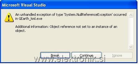

Ta navigator se vključi tako da se potrdi checkBox1, in ko jaz pritisnem pri zagonu programa checkBox1 se mi pojavi ta napaka, kako jo rešit, pravzaprav je to problem!
 Velikost datoteke:  17.72 KB
 Pogledana:  4284 krat

Že če pa odstranim komentar pa mi javi napako da je neznan objekt, ker ta objekt imam uporabljen tule malo bolj spodaj, kot je navedeno v večini primerih iz interneta:
Koda:
public void JSInitSuccessCallback_(object pluginInstance)
            m_ge = (IGEPlugin)pluginInstance;
Če pa samo odstranim komentar, pa se mi pojavi ta napaka torej neznan pluginInstance objekt:
Problem je ker imam m_ge prazen, nekako ga moram napolniti.

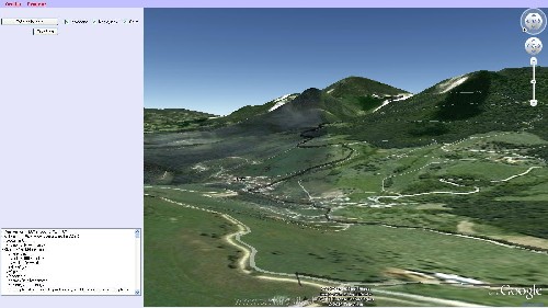

Sem si rešil problem, poleg Forma v VisualC# se rabi še pluginhost file ki je pisan v HTML z dodanim javascript odsekom.
Sem dal mojo vrstico navigatorja kar tam notri ker tam že deluje pravilna inštanca in nato kličem funkcijo iz Forme v Visual C#.
Da pa še opišem moj projekt planinske poti ki so posnete z GPS-em bom prikazal v Googlovem zemljevidu iz SQL baze kreiram KML ki jih nato dam v zemljevid ter jih prikažem. Pa sem rabil navogator da bi lahko pot prikazal tudi v 3D obliki.
Zdajšen izgled programa, na hitro in na začetku;
tista črna črta je pot, narejena z GPS-em.
Zaenkrat imam samo eno pot v prikazu ostalo so še arhivirane v SQL podatkovni zbirki!
 Velikost datoteke:  163.64 KB
 Pogledana:  21 krat
