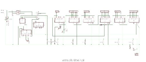

Nadaljevanje teme ( izvorna tema ) . Prestavil sem jo zato, ker je tema bolj vlekla v drug podforum. No, ravnal sem po nasvetih predvsem po jjakobovem predlogu . Zrisal sem shemo, ki se ravna po taktu iz vtičnice, ima možnost hitro/počasno nastavitev (sekunde med hitro nastavitvijo tečejo normalno),izvrši se tudi reset števcev za ure, ko je ura 24:00:00. Napajalnik za IC-je bo izveden posebej. Varovalke pa pridejo na fazo in na vodu do anod nixik. Morda da je še kje mogoče kakšna "malenkost", potem pa sledi še vezje za kontrolo nixik, pa sem takorekoč "na konju" Prilagam še popravljeno shemo.

EEE fantič, nič se nisi držal ne jjakobovega predloga, ne mojih predlogov in tudi bolj malo mojih nasvetov. Enkrat sem ti napačno svetoval, pa v naslednjem postu napako popravil, ampak ti to isto napako vlečeš iz sheme v shemo..
Primerjaj svojo shemo in katerega od podanih predlogov...
To kar si sedaj narisal, tudi ne bo delovalo pravilno.

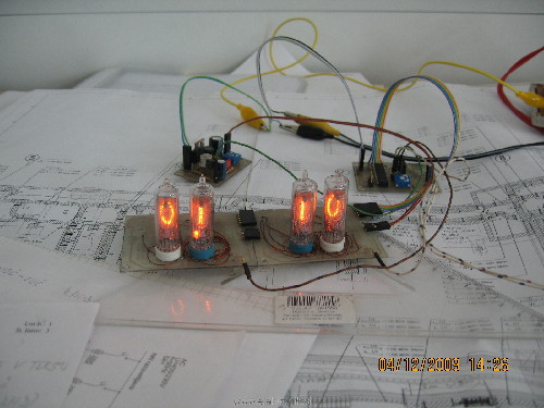

lojzek, shemo prižiganja sem pogledal. S tem CO izhodom sem se zmedel in sem ga po pomoti nekako zamešal z enablom. Hvala za tisti link, sem pa našel še eno stran , kjer so so vse lepo prikazali z animacijo. Ugotovil sem, da pri prvih cifrah sekund, minut in ur potrebujem izhod Q10, ki pa ne obstaja. Tako sem z logičnim sklepanjem in časovnim diagramom ugotovil čemu CO (carry out) služi- nalogo prenašanja informacije "next cifra +" Spomnil sem se po tem, da števec potrebuje samo "1" da preklopi. Tako se ob vsakem novem ciklu na števcih (ure1, minute1, sekunde1) izda "1" na naslednji števec, tisti ki ga je pa oddal pa veselo šteje naprej. Sedaj so izhodi vezani samo na krmilno vezje. Opozorili ste me tudi, da na tranzistorjih nimam baznega upora. To sem dodal. Zanima me še, ali sem prav zvezal 4013? Sem kljub vsemu dobre volje, saj sem danes stestiral eno izmed nixik. Na 165 V "kuri" okoli 3mA. Delujeo vse cifre od 0 do 9.
So me sošolci debelo gledali, ko so videli kaj je na mizi

Rok, še vedno ne bo dobro. Poglej link, ki sem ti ga podal v prejšnjem postu, kako je tam možakar tole uredil. Pa tudi mojo shemo, čeprav bo moj princip prikaza številk povsem drugačen)
Pa tudi jaz sem ustrelil kozla - takt v naslednji čip gre vedno iz CO (carry out) pina prejšnjega.
Reset čipa mora dati vedno številka, ki se ne sme več prižgati. Primer cifra minut 59:
Ko bo čip z 9ko dobil nov takt, bo vključil izhod 0 (brez resetiranja), preko CO pa bo poslal pulz na naslednjega, ki kaže 5. Ta potem prižge izhod 6- kar pa ni prav. Zato reset tega čipa vežeš na izhod 6 in ga s tem postaviš na nulo. CO izhod pa bo obenem poslal naprej pulz za povečanje ur...
Če ne veš zakaj tako, poglej in malce preštudiraj datasheet od 4017 - timing diagram.  |
Ko bo čip z 9ko dobil nov takt, bo vključil izhod 0 (brez resetiranja), preko CO pa bo poslal pulz na naslednjega, ki kaže 5. Ta potem prižge izhod 6- kar pa ni prav. Zato reset tega čipa vežeš na izhod 6 in ga s tem postaviš na nulo. CO izhod pa bo obenem poslal naprej pulz za povečanje ur... |
Torej: tisti števci, na katerih se 6 ne sme prižgati, sem 6 zvezal na reset. Če sem prav razumel, bi moral potem za pošiljanje pulza naslednjemu čipu uporabiti CO. Samo če bi uporabil to funcijo, bi ob 00.00.00 CO iz prvega števca nastavil vse cifre na 11.11.11 (ob vklopu ure in pri resetu ob 24.00.00). CO na CLK naslednjega, vežem samo na števcih od 0-9, pri 0-5 pa Q6 na reset in CLK na naslednjem števcu hkrati? Zdi se mi bolj pravilno, da se Q6 veže na reset in CLK naslednjega števca skupaj.

Ta zadnja shema pa je že boljša. Manjša napaka je samo tam, kjer resetiraš na 00:00:00 ob 23h namesto ob 24h...
Kaj se postavi ob vklopu, niti ni tako pomembno, saj moraš uro itak nastaviti.
Ker vsak čip postavi sam sebe na 0 (ali z resetom ali z overflowom), urne številke pa reset vezje s tranzistorji, bo prehod iz 23:59:59 na 00:00:00 povsem normalen.
Tako, kot si sedaj narisal, bo najbolj prav.
V taktno in nastavitveno vezje se nisem spuščal. Tudi če bi ga delal zase, bi ga namreč najprej preizkusil na testni plošči
Edinole nekaj:
V taki vezavi optokoplerja imaš sedaj takt s 100Hz (polnovalni usmernik). Bodi pazljiv, če boš dal v veji za napajanje nixic kondenzator - takt bo padel na 0Hz
Pa na emitorju optokoplerja (S vhodu flip flopa) bi dal pull down upor
