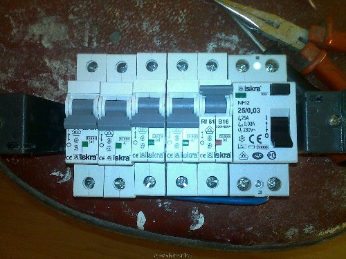

Zanima me zakaj meče fit ven takoj ko čez njega steče tok. Vezava je bila sledeča. PE sem zvezal zadaj na letvi, prav tako "nulo". Fazo pa sem priklopil preko fit-a in nato preko varovalk. Vse skupaj sem testno priključil preko podaljška, ampak takoj ko sem prižgal luč se je fit izključil("ga je vrglo ven"). Če pa sem povezal mimo fita pa vse dela BP. Zdaj pa ne vem ali je zato tako, ker zadeva v bistvu teče preko fita v spodnji etaži(na to omrežje sem testno povezal)?
Fit je iskra NFI2 za enofazni sistem (na njemu so oznake zgoraj 1,3 spodaj 2,4) Nima pa oznake N (da bi peljal nulo čez)????
Dajte mi prosim svetovat.....

N in PE sta lahko sklemana samo na dovodni strani FIT-a. Preko njega pelji tako N kot L. Za stikalom N in PE ne smeta biti skupaj na isti zbiralki.... Za testiranje veži žarnico med L in PE za stikalom, in ti mora odklopit.

SI brikal fazo in nulo za FID-om??? upam da ne....drugače pa vse kar je za FID-om, mora imeti ločeno zemljo in nulo.... To pomeni NO TNCS sistem....

saj imaš dve sponki spodaj in dve zgoraj. na spodnji dve priklopiš fazo in nulo, na gornji dve pa naprej to fazo in nulo pelješ na porabnike. In, kot pravijo, za FID-om NIČ stikanja nule in zemlje.

Napisal si " Nima pa oznake N (da bi peljal nulo čez)???? " .
In to je vzrok, da ti takoj izklopi. Priključi tako: dovod L - 1 in N - 3.
Odvod L - 2 in N - 4.
Deluje pa tako, da zazna razliko toka med fazo in nulo. Ko razlika doseže 30 mA
izklopi. Tako kot si ti vezal je bila razlika ves tok, ki si ga porabil, ker nisi vezal
nule. Test stikalo ti prav tako ni delovalo. Ko boš pravilno vezal pritisni črno tipko
" TEST " in mora izklopit. Potem pa preizkusiš stikalo in ozemljitev tako, da
priključiš 40W žarnico na L in PE. Ker steče tok samo po fazi in zazna razliko med
fazo in nulo stikalo izklopi. Pogoj je dobra ozemljitev.
