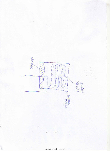

Jaz sem uporabljal take.
v kovinski cevki je kovinska vzmet , ki ima zunanji priključek pritrjen preko izolacije. Vzmet je zelo nežna in je za njen premik potrebna zelo majhna sprermemba pospeška.
Ko alarm aktiviraš (ne ko ga sprožiš) ni pomembno ali se takrat vzmet že dotika ohišja ali ne važno je , da se ob spremembi sile spremeni položaj vzmeti.
Lahko časovno meriš koliko preklopov vzmeti je bilo v določenem času in tako določiš občutljivost alarma.

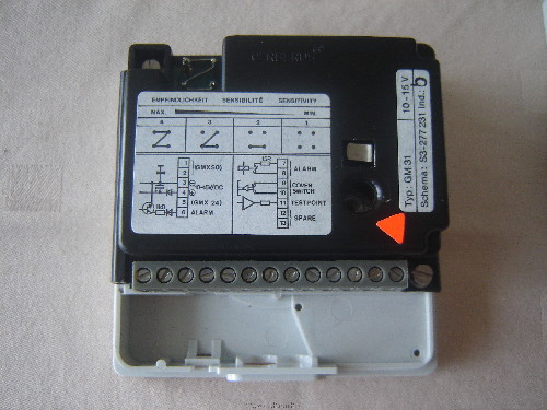

To sliko mi je poslal Ivan.
http://www.elektronik.si/phpBB2/files/thumbs/t_dsc00309_176.jpg
Je kdo že koristil zadevo za druge namene?Razen velikosti bi znala bit zanimiva varijanta.
