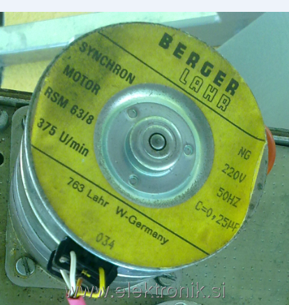

imam zelo malo izkušenj z motorji nasploh, ne da me nebi zanimalo vendar se tako malo srečujem z njimi. Rad bi razširil znanje o sinhronskem motorju in mislim da je tukaj pravi naslov. Zanima me predvsem teorija, uporaba...sem že pogooglal vendar se mi zdi da bom tukaj več izvedel.
Primer imam na sliki.

to je najbrž motor od IMP-jevega ventila. Se zgodi, da se "posuši" kondenzator, in potem motorček nori, malo naprej, malo nazaj, ropotanje na mestu, itd.
Menda zdržijo popolno blokado (lahko zablokira in ne bo pregorel), obrati so točno taki kot frekvenca napetosti - do določene obrementive, potem se ustavi,... itd.

Osnova: Sinhronski motor ima vrtljaje sinhrone s frekvenco (od tod njegovo ime). V tem je glavna razlika med njim in asinhroncem, ki ima vedno manj obratov od sinhronega števila.
Ta na sliki ima 8 polovih parov, kar po enačbi vrtljaji = 60 * frekvenca / št. polovih parov znese točno 375 vrtljajev. Ti vrtljaji se od praznega teka do 100% obremenitve (oz. še malce več) ne spreminjajo.
Taki motorji so zato uporabni pri napravah, ki morajo biti časovno točne. (ure, programatorji, ...)
Tale tvoj je majhen, in uporablja kondenzator za ustrezen zamik faz in s tem ustvarjanje vrtilnega polja (takega sinhrončka še nisem videl). najverjetneje ima v rotorju stalne magnete in je s tem podoben motorčku z zasenčenimi poli.
Običajno so sinhronski motorji trifazni, ampak se prav močni niti ne uporabljajo več veliko kot motorji ampak bolj kot generatorji- v vseh velikih elektrarnah so generatorji sinhronski. Kot motorji se ne uporabljajo zaradi težavnejšega krmilja, potrebe po enosmernem vzbujalnem toku in tudi težkemu (težavnemu) zagonu- motor se z nule sploh ne zavrti in so potrebni posebni prijemi za njegov zagon.
Malce še poglej na wikipedijo, če boš pa imel še kakšno bolj splošno vprašanje, pa na plan z njim.
Tukaj je potrebno biti pozoren. Število polov in število polovih parov ne pomeni eno in isto! Par je 2. Tudi tu dva pola, pomenita en polov par.
Zato ima motor na sliki 8 polovih parov in 16 polov. Oznake v polih so običajno bolj pogoste od oznak polovih parov, čeprav govorimo o magnetih, kjer je nastopata skupaj vedno dva pola oz en polov par.

@Azrael, tu imaš prav, sem pozabil posebej omeniti razliko. Da pa lahko pravilno izračunaš vrtljaje in da veš, ali moraš v enačbo vstaviti število polov ali polovih parov, ti pa pomaga število 3000, ki je največje sinhronsko število vrtljajev. Doseže pa se pri enem polovem paru - torej samo enemu "magnetu". Pri dveh parih se vrtljaji zmanjšajo za 50% in tako naprej...
