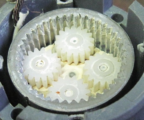

Pozdrav.
Kdo ve, kakšna je ta mast, ki se nahaja v reduktorju na sliki. Mast je na dotik dosti 'trdna', zelo podobna termo-prevodni pasti.
Ali bi bilo mogoče to mast zamenjati s kakšno drugo bolj lepljivo in manj 'trdno' mastjo, ali bi to mast takoj pometalo stran iz zobnikov, glede na to da reduktor goni motorček, ki ima kar nekaj obratov (kot recimo motorček pri sušilniku za lase ali celo več).

To je zasušena litijeva mast.
Treba fajn spucat in potem dodaš sveže.

Aha ok.
Kaj pa če bi namesto litijeve dodal kakšno drugo mast. V firmi bi lahko dobil eno mislim da od NILS-a, sicer ne vem točno kako se imenuje, se pa uporablja za mazanje večjih elektromotorjev in je na otip taka dosti lepljiva in mislim da bi se prav lepo prijela za te zobnike. Je pa res da so zobniki plastični in bi lahko bil problem, če bi mast vsebovala kakšne kisline, kar pa mislim da ne.

Nils je podjetje, ki izdeluje maziva vseh vrst.
Se pa za kroglične ležaje običajno uporablja litijeva mast, lahko pa tudi silikonska, če ležaj obratuje pri visokih temperaturah.

Mast postane bela, če je prisotna vlaga.
Poskrbi, da boš reduktor sestavljal v povsem suhem okolju, in da je ohišje zraktesno. Tesnilo dobro namaži z mastjo.

Ta bela mast ima dodan teflon(PTFE). Tudi nova je dokaj trda, po občutku napram litijevi. Staro mast očistiš iz reduktorčka in nadomestiš z novo. Je pa zelo draga ta mast, nekaj sto€ za Kg. Je že kar nekaj let ko sem jo kupoval.
Lep pozdrav Jože

No ja, ni ravno par 100€/kg KLIK Je pa to to, kar iščeš. Po dolgem iskanju sem jo nabavil tudi sam.

To mast mi uporabljamo za mazanje vretena pri rezkalnem stroju. Je kar draga. Imena se točno ne spomnim. Nekaj kot MONIKOTE DX...

Zna bit da je to čisto navadna silikonska mast ki se rabi za mazanje plastičnih zobnikov, torej tam kjer bi druge masti lahko bile agresivne na plastiko....

Jaz uporabljam to belo litijevo mast v spreju. Se dobro nanaša in novo nameščena ni tako trda.
Uporablja se za težke aplikacije, npr. kjer je prisotna vlaga.
Proizvajalec je Cyclo (ZDA), izdelek Heavy Duty White Grease Lithium.
Uvoznik: Tri-Continental INC. d.o.o.
Streliška c. 150a, Maribor.

Verjetno si mislil na Molykote, DX se uporablja predvsem za mazanje vretena. Molykote

Sicer malo bolj za hec, ampak neki starejši sodelavec, nedvomno mojster svojega poklica, je za mazanje plastičnih zobnikov v zatesnjenih reduktorjih uporabljal kar kremo za roke Very Happy

Uuuuh. To pa res ni dobra zadeva. Naravna olja naredijo plastiko krhko.

Pyro, ne paničari. V kremi za roke (Nivea, Solea......ea) je naravna samo nafta iz katere so izdelane.
