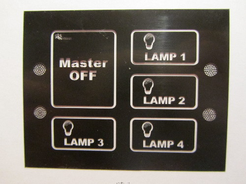

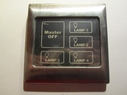

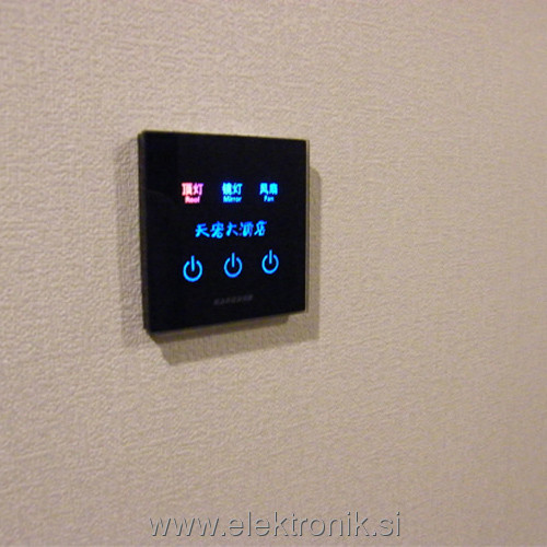

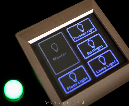

Tuhtam kako in iz česa je narejen pokrov za gumbe na dotik kot so na pripetih slikah. Prva plast, ki se jo dotikamo je steklo oz. pleksi. Kaj je pod steklom oz pleksijem? Nalepka, barva? Potem je verjetno še plastika, ki deluje kot difuzer svetlobe in seveda tiskanina.

Je možno da je direkt pod pleksijem (ki je spodaj prelimano z črno matriko, da vidiš skozi kar pač vidiš) Touch folija, kot jo je uprorabljal npr. Silvo? potem pod le-to nek podstavek (da ne pritisneš direktno v tiskanino in skuriš česa Mr. Green ) in potem na tiskanini mikročip(s)i?

Tiskanina pod tem bo imela kapacitivne senzorje na dotik, tako da se nič ne premika. Če bi nalepil folijo dvomim da bi dobil tako močno črno barvo, brez kakih lis in smeti spodaj.

Tisti PDFji niso datasheeti za čipe, ampak design-notes za capacitivne senzorje. Prvi(Springs) se navezuje prav na izdelavo touch senznorjev z LED-Backlightom.
Za masko pa poizkusi nalepit črno nalepko na tanek pleksi in z rezkarjem pobrusi nalepko stran, kjer naj bi svetloba prišla skozi.
Oz 2 stransko vitroplast(ker je prozoren) vezje, na eno stran zjedkaš simbole, ki so istočasno tipke(potegneš linije na drugo stran). To osvetliš z zadnje strani in prekriješ z črnim pleksijem 1-2mm, da ni videt "bakreno".

Od zgoraj (stran proti uporabniku):
-steklo ali pleksi (prozoren lahko tudi mat odvisno od želenega učinka).
-maska (na sliki je črna) z izrezi za znake oziroma kjer se bo videla osvetlitev.
-če je samogradnja potem predlagam li TIV ali pa kar navadno alu folijo, ki jo zalepiš na masko, seveda mora tudi ta imeti odprtine za svetlobo.
Lahko je maska ter tuch senzor eno in isto, če je primerne barve (na primer tanka plast Cu ali medenine).
-da privedeš svetlobo bi uporabil kak pleksi z mat obdelavo, ali kaka napol prozorna plastika važno da je hrapava. Po vsej verjetnosti bi za najboljši učinek potreboval za vsako tipko svoj kos plastike (mogoče bi bilo dovolj da bi plastiko samo zarezal???).
-in na koncu še TIV z LED.
Hmmmm, načeloma mi to delovalo tudi tako da bi imel touch senzorje na isti TIV kot LED s tem da bi morali biti:
-Vsi ostali materiali čim tanjši
-kjer so led bi moral narediti luknjico v plastiko tako da bi touch senzor bil čim bližje površini.
Lahko pa uporabiš prozoren pleksi. Ga po spodnji strani pobarvaš z željeno barvo nato pa še po-rezkaš z želenimi znaki te znake osvetljuješ direktno iz TIV z pomočjo LED. Touch senzorje pa realiziraš z vzmetjo, ki jo nalotaš na tIV (led je pa lahko montirana na sredino vzmeti.
Zadnjo verzijo sem že videl v živo in izgleda zelo profesionalno ter res lepo in skratka "šik".

1.) Reklamne table so rezkane in imajo osvetlitev s strani ( v pleksi steklo)
Sveti se samo tam kjer je rezkano.
Rezkaš zadaj, spredaj pa imaš gladko, med plexi in senzorji pa daš temno folijo.
2.) Narediš negativ iz nalepke (izrez) matiraš (peskanje, kislina ?)
Problem bo verjetno osvetlitev?

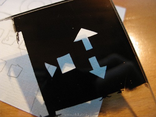

Danes sem poskusil na roko izrezat nalepko za zavijat šolske zvezke, jo prilepit na steklo in posprejat s črnim sprejem. Sem mislil, da bo izgledalo slabše, pa niti ni tako slabo. Bom poskusil še s črno nalepko.

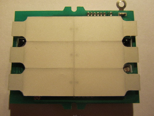

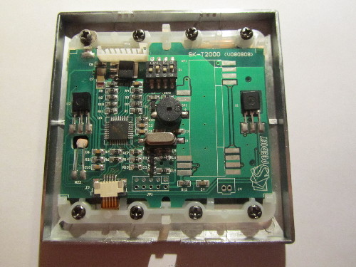

Tukaj sem na hitro poslikal sestavo takega stikala
Manka samo napajalni del in releji
Folijo bi lahko tudi natisnil z InkJet tiskalnikom
Pogled s prve strani
 Velikost datoteke:  2.09 MB
Vezje
 Velikost datoteke:  2.54 MB
Folija za napise
 Velikost datoteke:  2.26 MB

Še stran vezja ki osvetljuje prikazovalnik
Osvetljitev
 Velikost datoteke:  2.63 MB
