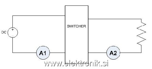

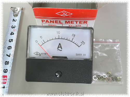

Vendar imam jaz tak vgradni ampermeter, kateri ima samo en shunt. (je za DC, samo nisem dobil druge slike)
Razmišljal sem v tej smeri, da ko preklopiš s stikalom, spelješ drugo linijo - katero ne meriš - preko žice in obratno.
Ker ne morem prekinit ene linije Laughing
S stikali bi moral fizično preklopit med A1 in A2 (slika2)

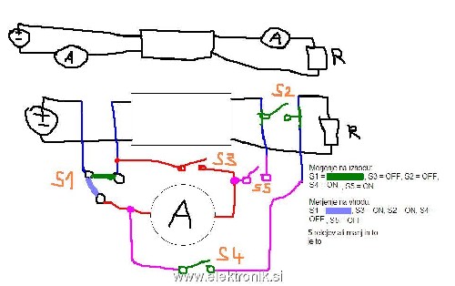

Kaj pa tako? Upam, da se razume shemo Very Happy .
Pa upam, da ga nisem kje kaj polomil Mr. Green .
Zadeva mislim, da bi morala delati pod pogojem, da se vsi releji v istem trenutku sklenejo/razklenejo kar pa je v praksi nemogoče Mr. Green , zato bi bilo treba dati še neke zakasnitve notri.
To bo pa še kakšen drug poštudiral Wink .
1x meritev vhoda, drugič meritev izhoda z istim A-m

Vsi instrumenti z vrtljivo tuljavico so v osnovi mi ampermetri. Tvoj ima "shunt" (paralelno upor) očitno vezan v samem instrumentu. Prav gotovo se ga da odstraniti.
Problem je najenostavneje rešljiv tako, da v obeh nerilnih točkah daš merilni upor ("shunt") preklapljaš pa zgolj instrument. Preklop narediš z navadnim dvojnim izmeničnim stikalom.
Razen tega, da je tak način najenostavnejši ima še to prednost, da porabnika s preklapljanjem instrumenta ne izključuješ. Instrument pa lahko z ustreznim pred uporom uporabiš tudi kot voltmeter. Le skalo moraš narisati ponovno. To pa verjetno ne bo problem.
