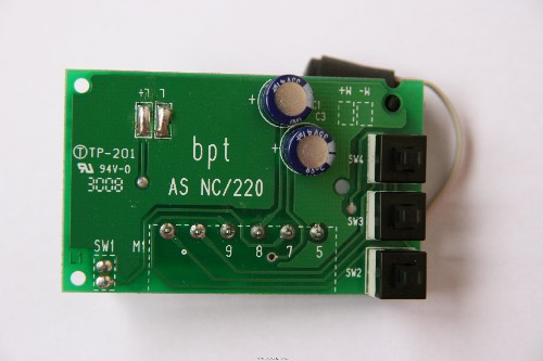

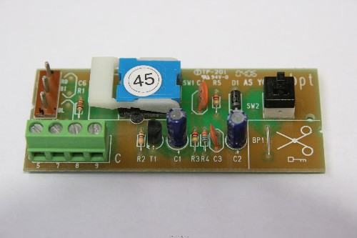

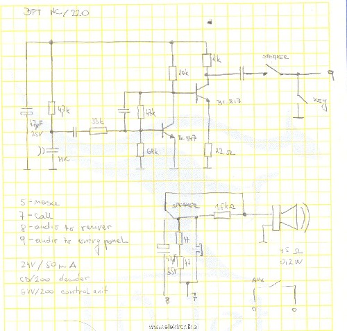

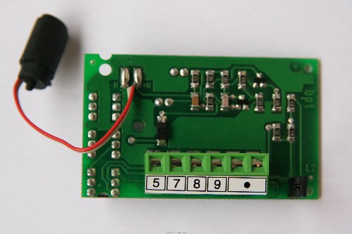

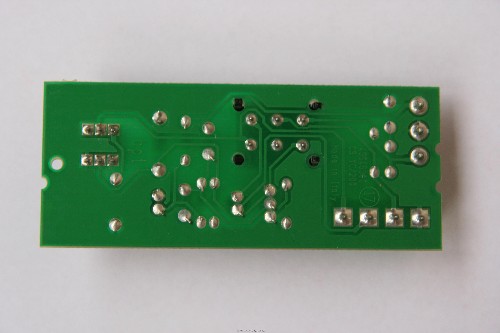

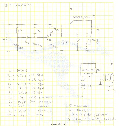

Imam sledeč problem:
v stanovanju v bloku bi rad zamenjal domofon, sedaj je v uporabi BPT YC/200 Lynea ker je domofon preokoren in v napoto, bi ga rad zamenjal z Nova Audio Monitor-jem
Ko sem se zanimal, so mi rekli, da zadeva ni kompatipilna. čeprav v datasheetu piše, da je zajamčena polna kompatibilnost. s sistemi 200, 300, X1. na enem izmed teh sistemov deluje tudi slušalka...
ker sem imel tako dve razlicni informaciji sem šel gledati po podatkih se naprej. v user manualu piše, da za delovanje potrebuje še GVV/200 main
control unit to pa naj bi bila napravca za uravnavanje glasnosti...
ker je taka zmeda s podatki in ker mi elektronska žilica ne a miru sem se lotil reverse engineeringa in dejansko primerjal razlike med domofonoma.
in ugotovil, da bistvenih razlik ni. enkrat je zvočnik 50 ohmov / 0.25W, drugič 45 ohmov in 0.2W, razlika je v veznem elektrolitskem kondenzatorju ki je v enem primeru večje kapacitete kot v drugem, vendar sem prepričan da to na samo delovanje ne vpliva. tudi vezje je v tem delu praktično identično. razlika je v mikrofonskem ojačevalniku, ki je enkrat rešeno z enim samim tranzistorjem, drugic pa je ojacevalnik realiziran z darlington vezavo.
tako hitro na oko se mi zdi, da nebi smelo biti nič narobe če novi domofon zvežem. vse kar je lahko problem po moje je jakost glasu na vhodnih vratih...
kaj mislite bi to šlo?
Vezje stargga YC/200 domofona - pogled zgoraj |
471 KB |

Slika novega NC/200 domofona - pogled zgoraj |
456.98 KB |

Slika starega domofona YC/200 - pogled spodaj |
420.95 KB |

Slika vezja novega NC/220 domofona - pogled spodaj |

223.46 KB |
6 krat |

ker sem omejen na 5 priponk, priprnjam še 6 sliko na tak način
244.59 KB |
5 krat |
