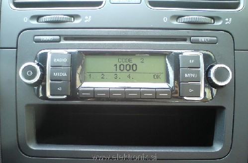

Kupil sem (rabljen) original avtoradio RCD310, ki podpira mp3. Radio je vzet ven iz VW tiguana. Radio sem zmontiral v Golf 5, sedaj mi pa zahteva kodo. Moj RCD300 ima kodo zapisano v kartici oblike osebne izkaznice, RCD310 pa nima nikjer. Če radio zmontiraš nazaj v VW Tiguana dela normalno, za druge avtomobile pa je potrebno generirati nov ključ. A se je že kdo ubadal s čem podobnim.

Ena možnost je ta da, radio priklopiš na ta način, da ti bo
deloval na podaljšanih žicah in dodatnem ACCU 12V iz
Tiguana v Golfa. Če seveda niso spet izumili kaj novega v
avtomobilski industriji. Mr. Green Problemi pa seveda če to
deluje nastanejo na servisu ko ti odklopijo ACCU ali pa
Lp,R

a.) Vpisat je potrebno kodo, ker je avtoradio pač izgubil napajanje
b.) Vpisat je potrebno kodo, da se radio "odklene" ter prilagodi na drug avto
c.) Tester, pa naj ga tam nakodirajo na avto.
Mojih 5 centov. Sicer pa, si klical na servis?

Tiguan naj bi zaznal avtoradio, moj pač ne, sprogramirano je že tako, drgač pa ti ga na servisu na novo sprogramirajo z kombinacijo sw avtomobila. Sem pač mislil, če je še kaka druga varijanta.
Ena je ta, da se iz eeproma 95128 izpiše dump in potem skalkulira z določenim programom in dobiš kodo. Mi bojo pri rednem servisu avtomobila popravili še to pa bo, eno uro več plačal.

A ne prebere kode iz rač. avtomobila?
Vedno, ko odklopiš napajanje na radiu, se prikaže ob vklopu CODE in nato LEARN potem pa se odklene.
Koda je shranjena v Tiguanu, mogoče se jo da prebrati preko računalnika?

Pri Oplu poteka tako da če radio jemlješ ven in ga daješ v drugi avto, radio je potrebno "nekako odjavit v tistem avtu in ko ga potem daš v drug avto računalnik zazna da je tam ko je bil prej odjavljen, potem ti dovoli v drugem avtu ponovno aktivacijo". Nekako tako so mi razložili, kodo pa moraš imet.

Na VW servisu so mi zrihtali kodo, potrebna je bila samo serijska številka avtoradia in to brezplačno.
radio je model rcd210mp3 in ne 300.
