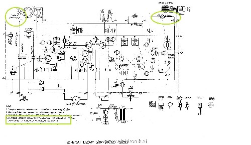

Iščem pa še pravo shemo. Eno sicer imam, vendar ni 100% enaka. Nisem pa še imel volje prerisati vezja.
 Velikost datoteke:  220.97 KB
 Pogledana:  14 krat

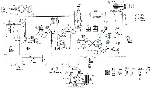

Na Radiomuseum pravijo, da naj bi bil isti kot UNITRA-FONICA Bernard GS-431.
Vir načrta je iz poljskega foruma, kjer motor ni imel moči.
Načrt je tudi malce drugačen kot tvoj, predvsem pa bolj čitljiv.
p.s.
Ker nimaš še možnosti odpirati slik (aktiv <1) mi na ZS sporoči e-naslov in ti pošljem pripet načrt.
 Velikost datoteke:  549.47 KB
 Pogledana:  29 krat

Hvala DusanK in Krampus.
Res je, to vezje je bolj podobno mojemu gramofonu, nisem pa tega še preveril.
Sem preveril še na poljskem forumu, kaj bi lahko bil vzrok, vendar ni podane neke napake.
Hvala.
