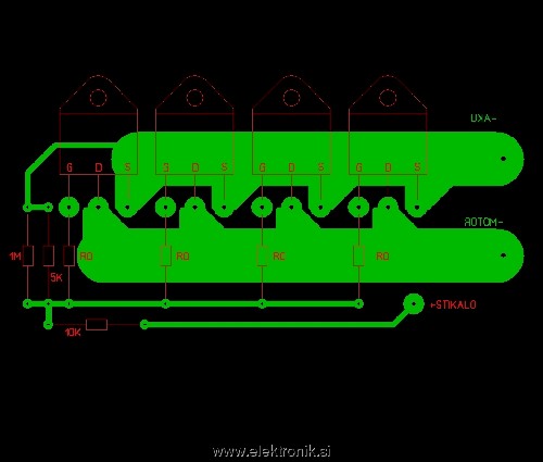

Ali bi to delalo na napetosti 24V in max. toku 200A, če ima fet max. 100A?

Kaj če bi malo bolj podrobno opisal, kaj bi rad naredil, kako bi zvezal in kaj naj bi bilo kaj na sliki?
Katere tranzistorje bi rad uporabil?
Čemu je namenjen levi tranzistor?
Zakaj so v vezju 100R upori (delilnik s 5k in 10k uporoma ima cca. 3,3k) in zakaj nimajo PAD-ov?
Sam bi en močnostni priključek prestavil na levo stran vezja.

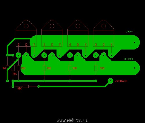

Za E skuter bi rad naredil stikalo, ki bi ga vklapljal preko kontakt ključavnice.
Zgoraj desno bi priklopil na minus pol akumulatorja, spodaj desno pa na minus vhod v regler oz. porabnik.
Upori R100 so tam, ker ni treba delat z žicami premostitev in pa ker ne škodijo.
Tranzistorji bi bili FS100sMJ
Pri levem tranzistorju sem se zmotil, tukaj je popravljeno, R100 sem spremenil v "žice".

Pri 200A nekaj milisekund. Potem bo tiskano vezje izparelo. Za 200A rabiš bakrene povezave cca 25mm2 minimum.

Baker fanj na debelo zalij s cinom. Tako boš lahko več toka vlekel čez povezave. Wink

Povezave bom primerno ojačal- ali bi delalo, kot stikalo??

Močnostni priključek iz elektrod S prestavi na levo stran vezja, da bo paralelna vezava pravilna, saj ima sedaj skrajno desni tranzistor najmanjšo upornost vezi, skrajno levi pa največjo upornost vezi... to pa pomeni tudi temu primerno porazdelitev toka Wink
Če vezi pociniš in nanje položiš še nekaj bakrenih žic npr 2,5mm2 in zaliješ s cinom, bo dosežen dovolj velik presek Wink
