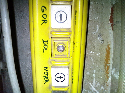

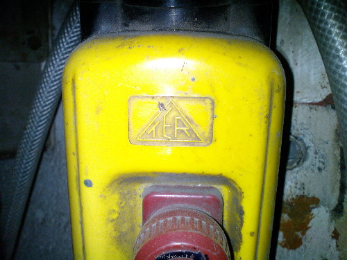

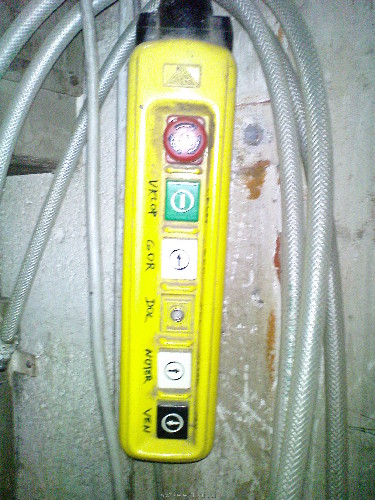

(december '11) - ali kdo prepozna logo firme ? Izgubil se je gumb in tipka se sedaj zatika, pa ne bi menjal cele komande zaradi enega gumba.
P.S.: našel nekaj na naslovu http://www.terworld.com/sfoglia.php?catID=2 ; mogoče bo pa tapravo.
 Velikost datoteke:  577.95 KB
 Velikost datoteke:  766.1 KB
 Velikost datoteke:  587.71 KB
6dan8
Prispevkov: 1053
Aktiv.: 6.00
Kraj: Goriška
PrispevekObjavljeno: Čet Dec 29, 2011 9:18 am    Naslov sporočila:   Odgovori s citatom
Bi rekel, da si kar zadel. Tudi tukaj prideš na njihovo stran. In ti verjetno iščeš "NPA" - si odprl zadnji pokrov in pogledal, če kaj piše notri? Ko že imaš odprto, si malo oglej notranjost, kako je sestavljeno. Nato primerjaj s kosovnico , kaj bi bilo treba naročiti. Morda je (pod ostankom gumba tipke) membrana počena in leze prah v notranjost.
