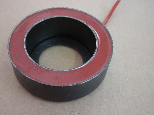

zanima me če ve kdo iz kakšnim materialom je zalito navitje v elektromagnetu na spodnji sliki. Pa če mogoče ve kje se to dobi?

Zna biti ,da je Aralditna masa ( se meša skupaj več komponent ) uporabljajo jo industrije npr. pri nekih elektronskih elementih,tako da jo tik pred uporabo zmešajo v posebnih pripravah ( triplematikih ) ,ker je obstojnost časovno omejena.

Namesto tega lahko uporabiš tudi epoxi, ki se ga dobi tudi v špecerijah.

Ja do kolko stopinj pa zdrži epoksi?

Lahko vprašaš tudi pri http://www.samson-kamnik.si/index.htm. So zastopniki za eno slovaško firmo (če se prav spomnim, je ime Axson), ki izdeluje te mase. Dobiš pa lahko različne barve in trdote (od želatine do popolnoma trde).
