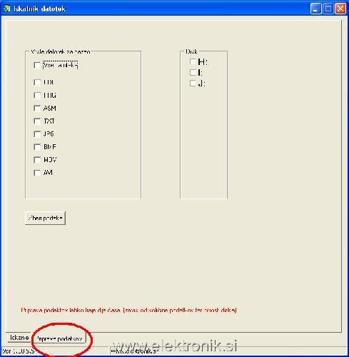

Ne razumem, priprave programa... Novo mapo sem vstvaril, kako naprej?
Hvala
Lep pozdrav!
Aljaž T.
Prispevkov: 14675
Aktiv.: 61.85
PrispevekObjavljeno: Sre Avg 04, 2010 3:36 pm    Naslov sporočila:   Odgovori s citatom
start je napisal/a:
Hvala
Določiš disk ter tip podatkov, katere želiš, da ti program "posrka".

PrispevekObjavljeno: Sre Avg 04, 2010 3:37 pm    Naslov sporočila:   Odgovori s citatom
Ojej ta je pa bila zacetniska. Very Happy Hvala!
Deluje odlicno.
