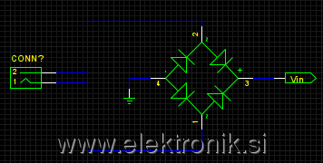

Verjetno je samo simbol nerodno narisan, pravilno pa ni. Namreč usmereniški mostič na shemi Napajanje.
Prav bi bilo:
