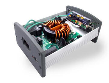

Mogoče je malo izven teme, no rada bi slisal mnenje strokovnjakov a ne HI-FI zanesenjakov.
Njima bi, da so Eskimi, lahko prodali tudi zamrzovalno omaro.
Slika v priponki, cena, malenkost, samo 400 $. Več pa na linku:
http://www.10audio.com/diy_power_conditioner.htm
lp in vikend želim,
branko47
