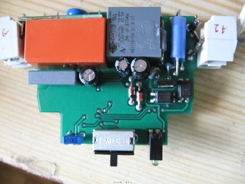

Imam eno vprašanje.Imam stopniški avtomat ki se nastavi čas prižiganje luči.Ker pa čas je minimalna 0,5 min.Rad bi še zmanjšal čas.Ima trimer poten.500k.Zamenjal bi ga ne vem ali vzamem manjšo ali večjo upornost?
MadMax
Prispevkov: 4743
Aktiv.: 20.02
PrispevekObjavljeno: Ned Avg 22, 2010 2:19 pm    Naslov sporočila:   Odgovori s citatom
andrejj,
najprej poglej kako je obrnjen/vezan trimer pri minimalnem nastavljenem času. Verjetno je na min. upornosti (drsnik na skrajni izvod, vezje upošteva upornost 0ohm), pri takemu moraš še malce po vezju pobrskat in iz trimerja poiskat zaporedno vezan upor ter ga zamenjat z manjšim.
Če pa je min. čas nastavljen tako da vezje upošteva 500k upornosti, pa lahko vgradiš trimer večje vrednosti. Ampak ta druga možnost se mi zdi malo verjetna.
Nazadnje urejal/a MadMax Ned Avg 22, 2010 2:19 pm; skupaj popravljeno 1 krat
BojanR
Prispevkov: 693
Aktiv.: 3.31
Kraj: Vnanje Gorice
Ker lahko trimer nastavljaš od 0 do 500k je zelo verjetno, da boš moral zamenjati kakšen fiksni upor ali pa kondenzator
bil sem prehiten....
andrejj
Prispevkov: 4253
Aktiv.: 17.95
Kraj: 8232 Šentrupert
PrispevekObjavljeno: Ned Avg 22, 2010 3:00 pm    Naslov sporočila:   Odgovori s citatom

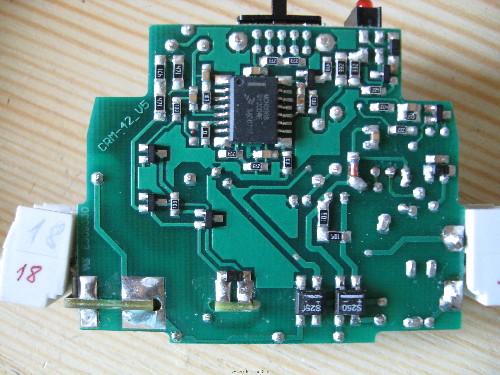

Potem raje ne spremenil.Pa vseeno ga prilagam sliko.

Čip na spodnji strani je mikrokrmilnik. Trimer je verjetno vezan na A/D in zato ne boš nič dosegel s spreminjanjem vrednosti...
Tule nisem več aktiven.
andrejj
Prispevkov: 4253
Aktiv.: 17.95
PrispevekObjavljeno: Pon Avg 23, 2010 12:07 pm    Naslov sporočila:   Odgovori s citatom
Meni je zdelo, samo nisem vedel točno.Zato sem opustil in sem dal nazaj v ohišje.

hja, ni nujno da ne bi pomagalo. Tam okoli je kar nekaj SMD uporov. Preglej, kako je ta trimer vezan - če ima kakšen predupor, potem obstaja možnost da bo čas manjši če ga kratko skleneš. Lahko da je min. omejitev programska, spet pa ni nujno. Sicer imajo taka stikala ponavadi minimalni čas 5 sekund. Čudno je da ima tale pol minute...
