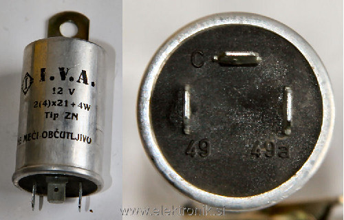

Pozdravljeni.
Pozna mogoče kdo tale element, ki je na fotografiji? Vzet je iz skuterja.
Hvala za odgovore Smile .
Lp,
Frenky
Neznan element

PrispevekObjavljeno: Sre Nov 01, 2006 1:59 pm    Naslov sporočila:   Odgovori s citatom
Rele za smernike?

PrispevekObjavljeno: Sre Nov 01, 2006 2:22 pm    Naslov sporočila:   Odgovori s citatom
Tudi jaz mislim da je to avtomat za smernike.
Oznake pomenijo, da je predviden za 2 (4) žarnice po 21W in eno kontrolko moči 4W.
Prispevkov: 14679
Aktiv.: 61.78
PrispevekObjavljeno: Sre Nov 01, 2006 2:57 pm    Naslov sporočila:   Odgovori s citatom
Točno, to je avtomat za smernike. 49 je vhod (napajanje 12V) 49a je izhod na žarnice, ki so priključene proti minusu. C je priključek za kontrolno žarnico.

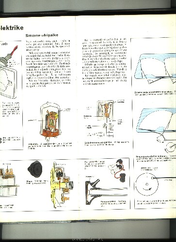

PrispevekObjavljeno: Čet Nov 02, 2006 8:42 am    Naslov sporočila:   Odgovori s citatom
Tako izgleda v notranost utripalke,v novejši avtomobili motorji pa elektronsko.

PrispevekObjavljeno: Pet Nov 03, 2006 12:45 am    Naslov sporočila:   Odgovori s citatom
Najlepša hvala za odgovore. Very Happy
Smerniki res ne delajo in ne vem če je to zato ker C kontakt sploh ni nikamor priključen? Čeprav kot je bilo rečeno da C je za kontrolno lučko, torej nebi smel vplivati na to ali smerniki delajo ali ne.
Lahko kako sprobam če tale zadeva deluje ali je pokvarjena? Bi sem moralo npr slišati preklapljanje če priklopim kontakta na 12V?
jur
Prispevkov: 5142
Aktiv.: 21.64
PrispevekObjavljeno: Pet Nov 03, 2006 9:36 am    Naslov sporočila:   Odgovori s citatom
Ob priklopu se mora slišati klonk iz releja. Lahko poizkusiš tudi tako: v serijo z 12 V izvorom veži močnejšo 12 V žarnico (za omejitev toka). 12V (v seriji z žarnico) priključuješ na razne kontakte. Če boš naletel na rele, se bo vklopil. Če bo kratek stik, bo zasvetila žarnica.
Če ne bo pametnega rezultata, je verjetno zapikan (zašvasan) delovni kontakt od releja. V tem primeru z napravo udariš ob kos lesa. Po potrebi večkrat, tudi z malo večjo močjo. Mogoče bo neželjeni spoj popustil. Če že to ne bo pomagalo, napravo odpri. Z kleščami, po možnosti z ščipalkami, po celem obodu blinkerja rahlo zravnaš (ne odščipneš) zaštancani aluminij. Če to narediš lepo, se da naprava ponovno spodobno zapreti.
