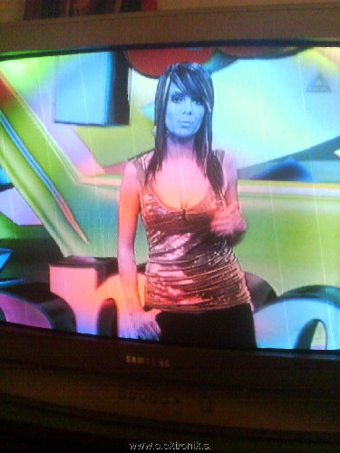

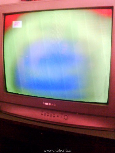

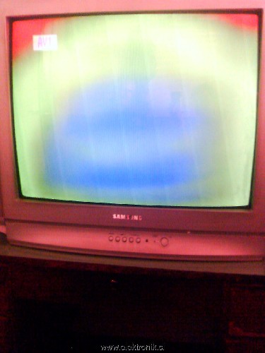

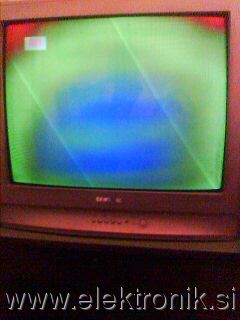

Dobil sem SAMSUNG CW 28D83N televizijo.
Verjetno jo je "oplazila" strela.
Pregorjena je bila varovalka in odstranil sem CDL85 (zaščita s tremi nogicami) na vhodu napajanja.
Sedaj se televizija pobere vendar je slika podobna, kot bi bil namagneten ekran.
Slike so slikane z mobitelom
Kaj naj še pogledam?

a.vidmar je napisal/a:
Kaj si odstranil. d'oh!
Drugače ti pa ne dela razmagnetilna. Boo hoo!

Na tem je oznaka CDL85 (trije pini črna škatlica - katodni odvodnik?) Najde se v vseh? TV-jih in PC-jih.
Na sredi je modra, okoli je zelena v kotih pa rdeča.
Ni važno kaj gledam ( tudi meni je enak)
Razmagnetenja ni v meniju.
Kako preverim če razmagnetenje dela??

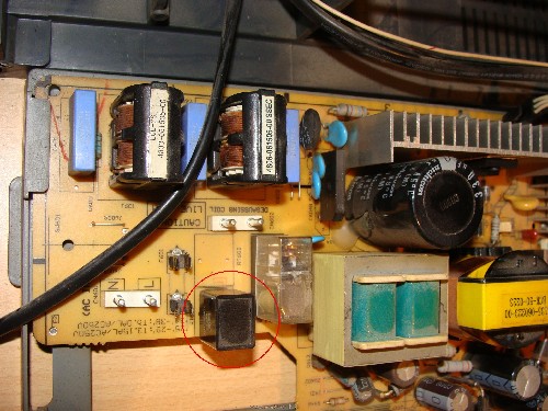

GregorN
Prispevkov: 1162
Aktiv.: 5.41
PrispevekObjavljeno: Sob Sep 12, 2009 7:40 pm    Naslov sporočila:   Odgovori s citatom
Sedaj ravno izkušenj ta pravih še nimam, ampak če pravilno sklepam in gledam svojo TV katero popravljam, je možno se mu je uničil tale PTK kateri spusti tok v navitje in s tem ob vsakem vklopu razmagneti ekran?
Sem pravilno razložil? Prosim za mnenje izkušenega.
Še moj PTK v TV:
