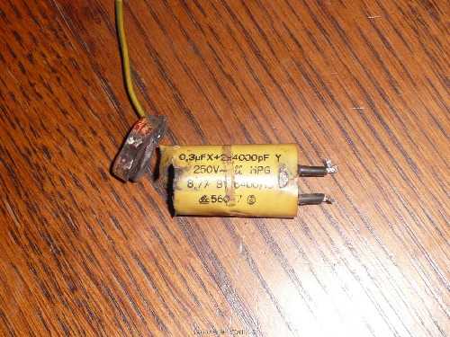

Sem študent elektronike, ki se je lotil projekta in sicer obnovo jukeboxa iz leta 1969..
V vezju, ki je not ni tekel tok, krivo za to je element katerega sliko sem dal kot priponko. Zanima me kaj to sploh je in kakšno nalogo ima...
Lepo se vam zahvaljujem in vas lepo pozdravljam....
 Velikost datoteke:  937.36 KB
 Pogledana:  14 krat
Aktiv.: 61.91
PrispevekObjavljeno: Ned Dec 12, 2010 6:08 pm    Naslov sporočila:   Odgovori s citatom
To je mrežni filter.

Silvo hvala lepa!!!!
Prosil bi te še če mi lahko poveš, glede na to, da je zadeva že vrjetno kr stara, sicer so rekli da je bila vmes že na popravilu, kje takšen filter dobit in kaj naredit če ga ne dobim..
Aktiv.: 61.91
PrispevekObjavljeno: Ned Dec 12, 2010 6:55 pm    Naslov sporočila:   Odgovori s citatom
Zadeva bo delala tudi brez filtra. Filter le "čisti" omrežno napetost. Filter boš dobil v vsaki malo bolje založeni elektro trgovini. Taki filtri so v večini ročnih orodij, gospodinnskih pripomočkih, flurecentnih svetilkah...
