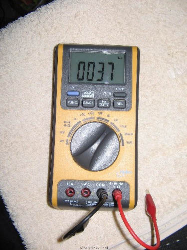

Jaz sem kupil podobno igračko (po sliki sodeč boljšo) v IC elektroniki za 46€. Ko najdem fotoaparat pa poslikam.
Drugače pa. Ne vem koliko se na meritve lahko zaneseš. Je pa kot neka referenca.
Je pa dobra stvar osvetlitev zaslona, ki žal ni stalna ampak se po 20 sekundah izključi. Plus je seveda autorange in C meter (presenetljivo natančen). Vlažnost pa uspe pomerit v 10 minutah.
Frekvenc meter piše da ima 0,2% napake in gre od 0.001 Hz do 200kHz. Če koga zanima več pa lahko napišem v ponedeljek.

Po obliki sodeč bi rekel, da gre za kopjo instrumenta firme V&A katerega fotografijo je pripel Tomaž. Ima zanimiva merilna področja katerih običajni multimetri nimajo. Če kdo to potrebuje, je vsekakor zanimiv ter cenovno ugoden instrument.

Ja,
res bi te prosil, ce lahko malo vec napises, kaj vse ima ta iz IC ter kaj vse si zraven dobil od senzorjev ( Mic, Opto, Temp-sonda...? ),
mogoce kaj ve kdo, ce jih imajo se na zalogi.
druga stvar pa je to, kar je v zadnji reklami, kjer je slika podobna oz. skoraj enaka, kot tvoja, tekst pa se ne sklada...
ne omenjajo frekvence in kapacitete,
zato bi pa rad, da se javi nekdo, ki ga je kupil in mogoce ze sprobal.
Za zacetek: vidim, da je koncna meritev toka razlicna: 2A oz 10A pri tvojem,
nekaj odstopanja pri spodnji meji dB ( 40 oz 35 ),
ostalo pa res zgleda enako, razen barve.
Za tisto osvetlitev, mi je vseeno, jo se nisem rabil nikoli in kar se mene tice,
samo kuri baterijo.
Me pa zanima AutoPowerOff, ker pri zdajsnem vcasih pozabim in
je cez par dni ze prepozno Sad
PS: za tvojega VA-19 sem nasel eno Spansko stran,
za Powerfix KH 3322, kot navajajo na sliki, pa ne najdem na guglu nic.
Upam, da bomo v nekaj dneh nasli telih par info, da se lazje odlocim, kaj vzeti.

Zgoraj je napisano že večina, samo podatek o toku se razlikuje na prvi pogled.
Mic, Opto in vlažnostna sonda so vgrajeni, termometer pa je lahko notranji ali zunanji. Morda mi uspe danes poskenirati navodila za uporabo.

Na meritve glasnosti, svetilnosti in frekvence. Voltaža je točna.

Jaz sem zadovoljen z obema. Prav lepo pridejo krokodilčki, vgrajen termometer in osvetlitev zaslona.
Če ne rabiš eksplicitno (skoraj neuporabnih) bombončkov, ki jih ima 19 ti priporočam 18. Povezava z PC-jem (galvansko ločena), stalna osvetlitev LCD-ja, ...
Lahko jih pa seveda pridete preizkusit.
