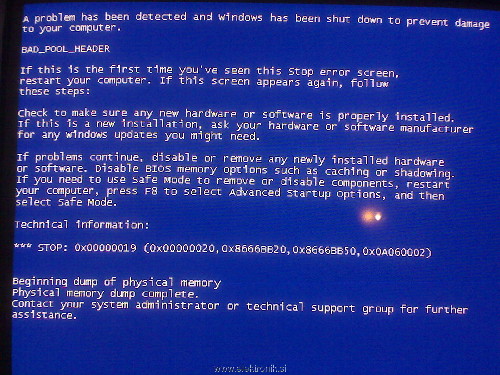

Lep pozdrav!
Imam nek problem z računalnikom, zdaj ne vem, ali je to strojna ali programska napaka. Slika je priložena, upam, da bo koristila, kljub temu da je malo slabša.
Napaka se je začela pojavljati kar na enkrat. Najprej se mi je PC začel resetirati na vsake toliko časa, potem pa sem tam v nadzorni plošči nastavil, da ko se napaka pojavi, da samo napiše, prej sem pa imel nastavljeno, da naj se kar avtomatsko resetira. Potem se je to začelo dogajati čedalje bolj pogosto, nakar sem formatiral disk, ter vse še enkrat gor naložil od A do Ž.
Ali se slučajno komu sanja v čem bi lahko bil problem?
Sam sumim več stvari: spomin, grafika, gonilniki, bios, ...
Hvala ter lepo se imejte.

PrispevekObjavljeno: Sob Nov 29, 2008 1:50 am    Naslov sporočila:   Odgovori s citatom
RAM ali napajalnik ali regulacija napetosti na MB (vkljucno s pripadajocimi kondenzatorji).
Zelo malo verjetno je, da bi tnapako povzrocalo kaj drugega (manj kot 1% za vse ostale mozne vzroke, zacensi s procesorjem, ki pobere vecino od tistega manj kot enega procenta).

PrispevekObjavljeno: Sob Nov 29, 2008 2:00 am    Naslov sporočila:   Odgovori s citatom
Kar je Sokrat rekel, samo prej preverit ali so vse zadeve dobro priklopljene. Naprimer grafično potegnit ven in zopet nazaj in tako še kake druge komponente, ki so na MB.

PrispevekObjavljeno: Sob Nov 29, 2008 1:54 pm    Naslov sporočila:   Odgovori s citatom
Enkrat sem tudi jaz imel podoben problem. Racunalnik se mi ni hotel vcasih tudi prizgati. Vzrok je bila graficna kartica oziroma slabi spoji med kartico in osnovno plosco. Stvar sem rešil tako, da sem ocistil in dobro fiksiral grafično kartico. Potem je delovalo.

PrispevekObjavljeno: Sob Nov 29, 2008 1:58 pm    Naslov sporočila:   Odgovori s citatom
Kot ti je svetoval Sokrat - najprej zamenjaj napajalnik. Preveri tudi, če je na osnovni plošči napihnjen kak kondenzator.

PrispevekObjavljeno: Sob Nov 29, 2008 8:25 pm    Naslov sporočila:   Odgovori s citatom
Napajalnika ne bom menjal, bom pa malo sčistil priključke od grafične, ram-a, ter preveril na hitro kondenzatorje, ker je računalnik že kar v letih, samo toliko pa tudi ne, da bi ga mogel stran zabrisati, saj še vsi programi lepo "laufajo" na njem.
Tam v Indexing Service pa tudi ne bom nič brisal, raje bom nesel na servis in naj to strokovnjaki popravijo, ker jaz lahko še kaj več uničim (programsko).
Je pa tako, da se mi to dogodi, če je računalnik dalj časa prižgan ter skoraj vedno, ko zaustavim sistem (ko ga ugasnem)...
Če ne bo drugače bom počasi začel razmišljati o novem (če se popravilo ne bo izplačalo).
Aja, je pa tudi tako, da se mi ne izpiše vedno BAD POOL HEADER ampak tudi kaj drugega, je pa res, da se mi to izpiše večinokrat...
Hvala vsem, še kakšen komentar ali predlog mogoče?
