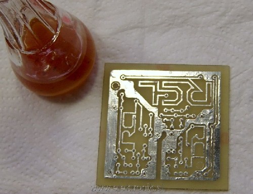

Saj ne morem verjet d'oh! ... ob vseh debatah o neprimernosti spajkalnih past še vedno rinete v težave. Spajkalne paste so za lotanje žlebov in radiatorskih cevi, ne pa tiskanin.
Tole na sliki je tiskanina, s katero se ravnokar ukvarja moj 12 letni sin. Zraven pa se vidi tudi pripomoček za pospajkanje ... raztopina kolofonije in nič drugega. Če je takole povsem solidno uspelo njemu, ne vidim res nobenega razloga da ne bi tudi komu drugemu.

Frenki, da ne bo kdo tisti frakeljček zamenjal za orehovec! Shame on you Dancing
To kar pa si gori napisal je čisto točno. Ne moreš pa verjeti da ljudje res uporabljajo tisto Cinol pasto, katere sliko sem nekje nazaj pripel.

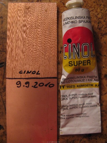

Ehhh... naj že vendar nekdo namaže bakreno površino s to Cinol pasto in potem čez mesec dni objavi fotko, da bodo vsi videli o čem govorimo. Saj bi sam, pa te paste nimam.

VolkD je napisal/a:
Namazano, Slike sledijo...
 Velikost datoteke:  549.96 KB
 Pogledana:  34 krat
