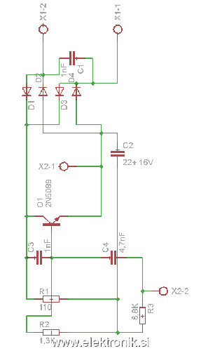

v popravilo sem dobil pilotske slušalke z mikrofonom. Problem je v mikrofonu saj ta ne deluje. Gre za podobne slušalke kot so prikazane na tem naslovu http://www.davidclark.com/PDFfiles/H10-40Parts.pdf
Mikrofonček ima po mojem mnejnu tudi nekakšen ojačevalček in sam mislim da je problem ravno v tem ojačevalčku. Mimogrede pa me zanima kako naj preverim če sam mikrofonček (kapsula) deluje. Vglevnem prerisal sem shemo in jo žal ne razumem najbolje. Konektor X1 označuje vhod tega "ojačevalčka", na konektor X2 pa je vezana "kapsula".
Zanima me ali mi kdo lahko malce razloži shemo in kako bi na najlažji način ugotovil kaj je sploh narobe.
Shema "ojacevalcka" mikrofona

Mikrofonček bi mogoče lahko preveril tako, da ga priklopiš na drug ojačevalnik.
V tem vezju pa po moje nima kaj drugega pregoreti kot tranzistor ali mogoče diode.

Hi!Si ti to dobro prerisal?Nekaj mi je čudno.
