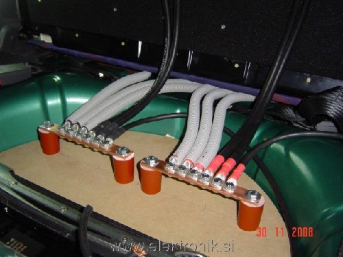

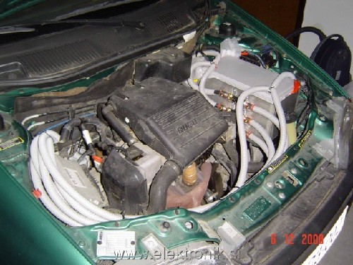

Sicer sem trenutno dal to zadevo malo na stran, sem pa imel v prejšnjem avtu po 6x50mm2 (3x -, 3x +) od akuta do prtljažnika drugi z boljšo opremo pa še po več Laughing Pa boljše da ne omenim, da so mi že hitri izračuni povedali, da bo več kot dovolj 1x50mm2 : )
Kabli
 Velikost datoteke:  99.18 KB
 Pogledana:  76 krat
Kabli zbiralke
 Velikost datoteke:  73.56 KB
 Pogledana:  45 krat
LP Tilen

TilenS je napisal/a:
... sem pa imel v prejšnjem avtu po 6x50mm2 (3x -, 3x +) od akuta do prtljažnika drugi z boljšo opremo pa še po več Laughing
Shocked
Prosim, povej kak razlog (smisel) za to?
